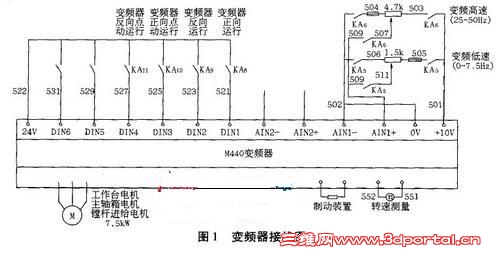

1.1 西门子MicroMaster440变频器(7.5 kW)是多功能全数字式性能先进变频器,它主要负责整个系统的中央数据处理及调速,它和交流驱动电动机、调速电位器(航空精调电位器)、制动电阻等一起构成典型的开环无极调速控11制系统。如图1所示。

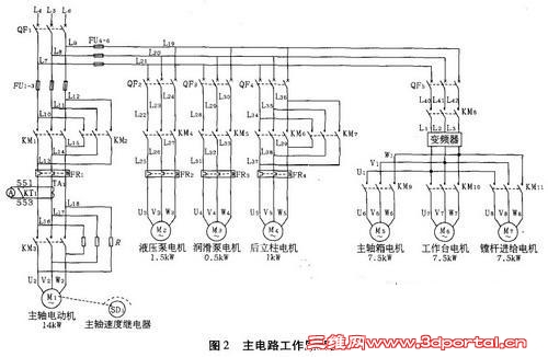

1.2 由于原T6160镗床由三台4.2 kW 直流电机驱动,分别驱动主轴箱上下移动、镗杆进出、工作台前后、左右及上工作台旋转移动。根据T6160镗床的工作特点,三台电机只允许一台工作,故本台T6160镗床选用台变频器即可满足工作。! o" n7 {! ~& F1 `7 A& D& e; H3 G
为弥补低速运行时电动机发热和低速运行时电动机功率减小,通过计算将三台4.2 kW 直流电机更换为7.5 kW 交流异步电动机(Y160M1-4型,7.5 kW、380 V、1 450 r/min);更换理由是为满足T6160镗床的无级调速(见图2)。
/ K1 G' Y8 d8 o! k
1.3 由于选用一台变频器拖动三台7.5 kW 交流异步电动机,且三台电动机都要求调速,使控制回路线路更加复杂,为简化操作和降低操作难度,在控制回路设计中选用一个组合转换开关切换三台电动机,并用继电器作连锁保护,降低了操作难度,满足设备的工艺要求。
0 n+ N/ `. v3 V0 a6 t8 C1.4 根据T6160镗床的工作要求,在设计电气线路时,变频器有两种工作状态,即低速运行和高速运行状态,低速运行和高速运行通过转换开关一继电器自由切换,从而满足了T6160镗床的自动走刀(低速运行)及快速移动(高速运行)。通过变频器外制调速电位器(10圈航空精调电位器)即低速电位器前端串联调节固定电阻、高速电位器后端串联调节固定电阻,实现电动机低速无级调速(0~7.5 Hz;0~225 r/min)和电动机高速无级调速(25~50 Hz;750~1 500 r/min),从而满足T6160镗床自动走刀(低速运行)及快速移动(高速运行)的工作要求。3 R* G" C6 s3 |, I) q+ b
1.5 变频器制动电阻的加入可以满足电动机快速停止和电动机制动,从而解决了电动机惯性运行,满足了设备的工艺要求。
3 f: G# E7 d) S7 Y1.6 转速表是由一块正负10 V的直流电压表改制的,通过变频器内部参数设定使外部D/A端子输出0~ 20mA电流,0~20mA电流的输出与变频器频率输出成正比,通过对直流电压表表盘改制,并在电压表两端并联一个适当电阻,使电压表转换为转速表,并将转速表安装在悬挂按钮站上端,使操作工及时观察到转速情况。
