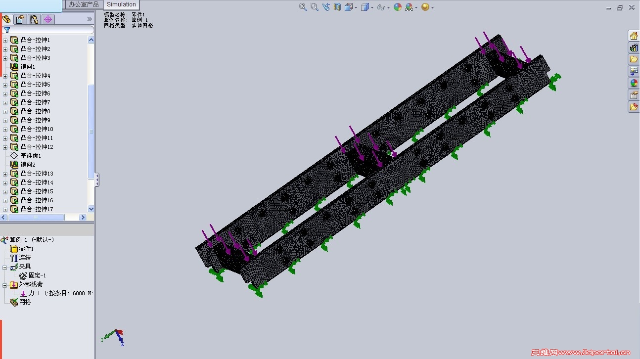

[求助] 泣血求助网格化
发表于 2010-11-8 21:13:54 | 显示全部楼层 |阅读模式 来自: 中国辽宁沈阳
分割线就是不能网格化,弄了三天也没弄明白,求助啊!

8 R+ E. s3 \6 w" F, i6 ?* k你网格划分太粗了,由于你的模型很大壁很薄,在边线 和分割线的地方划分就出现问题了,你把网格划细点,或者应用网格控制,在失败的地方把网格细分就没什么事了 。[img][/img] 22333.jpg
