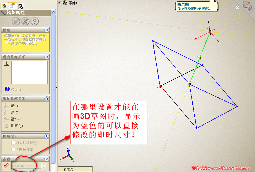

问题如图所示:4 o' U# J8 C2 M( T
      我在画平面草图时,“参数”栏中的尺寸是蓝色的,可以直接从键盘输入尺寸数值。
( O# J4 H6 _7 O" L0 Z5 k, L为什么在画3D草图时,“参数”栏中的尺寸数值是灰色的,非要双击才可以修改其数值,很是不方便;
* G2 l- b+ q5 K$ O6 v* b  q请教懂设置该参数的老师给予指点一下。学生在此先谢谢了。# {% G/ ~2 Y7 m2 q  x# B" y( g
如果我说得不明白,再看看5楼我的回贴。请懂的老师再费费心,指导一下学生。/ ^1 G% q% p& b# |0 X

本帖最后由 无友 于 2010-11-10 21:51 编辑 9 |% J) e: `3 a: ~5 T0 v
: l0 o& W- [6 U9 M- _看来楼上的大师们没明白我说的问题所在,我的草图中每条线都是有终点的。8 O. T  A$ m' C9 ^( Y
而且我已说明在二维线的时候是可以修改的,(就是表明是有终点滴)
+ t/ q. b1 n. u0 Q但是在画三维线的时候,就不是那么回事了,当确定终点后,数值框变成白框了,要想输入数值,必须确认画线结束,并选中要修改数值的线,还得双击数值框,方才可以修改。否则鼠标一动,数值框一下就灰了,显示的是第二条线的即时数值了。(也就是说:在我不想完全定义3D草图线段前,要得到一个有数值的线段,我就得重复做:画完一条3D线段后,回车或双击---选中线段---双击数值框---输入数值---点选画线按钮( ^3 M6 Q) t; a& r0 B0 f
         当然还有一种方法:就是画完3D草图后,逐一标注尺寸,再完全定义草图。. ^7 B+ J2 m: j
但是在画二维草图线的时候,只要一旦确定终点,数值框马上变成蓝色的数值,直接输入数值就可以得到自己想要的草图效果(当然这个草图不是完全定义的)。
" D, \- Y: W5 ^     请看懂我意图的大师,先行试一下。我希望有老师拿这个问题当问题看,不要让我绕道走。
' e. [9 `0 g1 Y$ O9 \$ D( ]' Q% |
不知道我说明白没有。请明白我苦处的大师帮忙解决一下。学生先行谢谢了。

你要把直线命令结束了再点一下 相应点,就可以输入了
: A3 @; M+ N! e8 ~; m; ^- a  E: F% u双击结束命令

图片示是没画完即画线命令还在继续   画3d时候也可以用  基准面  的命令做辅助面来画的  没那么累

9 S) D2 L2 t9 a$ q看来楼上的还是没明白我要的问题!!!我也知道还有其它方法。但我更想知道有没有办法改变这种状况; f* e& e' r) x
图上的最后一条线的确没画完,但前面的每条线都是画完了的。
3 T5 R$ k$ `  W" n6 V难道你们画3D线的时候,都不用输入尺寸?都是最后智能尺寸确定后再完全定义草图滴?

不好意思,我忘了说明我用的是07版的。看来是07版的就没那个功能喽!& J! Y# P, d* f& M; {
另外说明的是:本人不是抄图,如果抄图的话,按照样子画出来,直接标注尺寸不更直接些,也顺便就完全定义草图。
% X% l" S2 O9 n9 D" U8 s正因为考虑结构,才不需要过早完全定义草图。在画图的时候能顺便输入预定尺寸更为直观些!我是这样工作的,也许这个习惯不太好。
, f2 t0 ]1 H7 _2 t. A/ C" q( J看来尽早升级硬件,用新版本是上上策。
