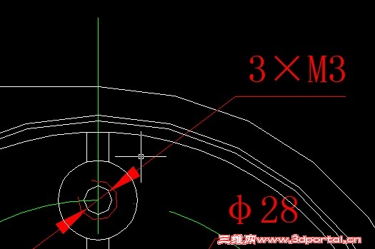

[已解决] 求助:这样如何标注
发表于 2010-11-9 09:45:39 | 显示全部楼层 |阅读模式 来自: 中国广东深圳
本帖最后由 唐昕晨 于 2010-11-9 16:01 编辑 , d0 H2 Q. O! V. Q) m) T/ ^* Q
2 R. z- k, f; B: u# j! B( K* j 标注求助.jpg
5 l) ]6 G: K+ B. |+ J& V# i9 b$ O就是上面的3XM3,还有那条线' U6 R/ d% e' }; b- w0 |0 h
备注:那两个都是一体的,也就是说是一次标注完成的

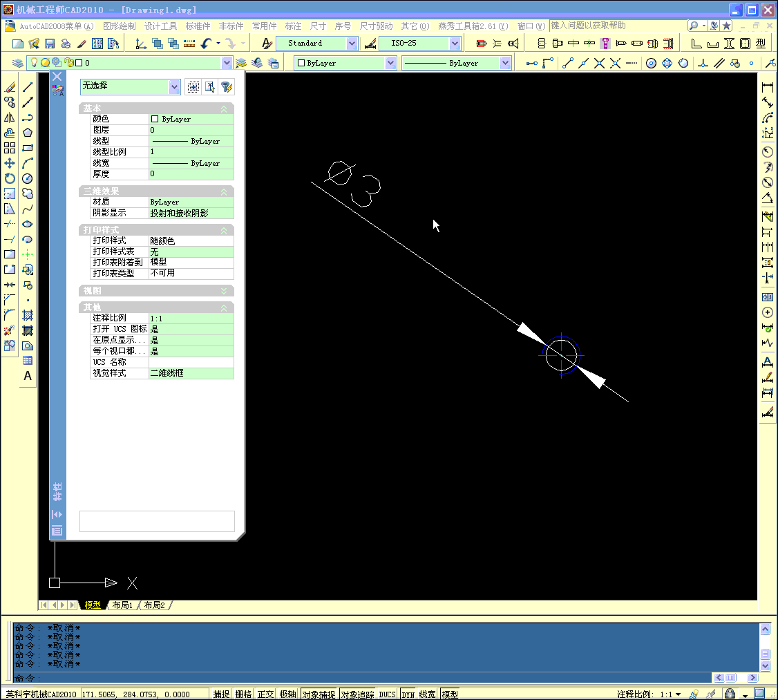

" S; `0 l; V/ N4 ^; ?/ _! @7 m. O: i9 k$ ~
01.gif " B3 V6 W9 Q! U5 h; f: j8 B' ^
6 k1 S6 \) B: \9 Q% v4 `3 u: w* k3 _( A; z+ z$ [
创建一个专门标注螺纹的标注样式。
唐昕晨 + 5 应助
发表于 2010-11-9 10:27:17 | 显示全部楼层 来自: 中国陕西西安
发表于 2010-11-9 11:10:34 | 显示全部楼层 来自: 中国上海
在用直径标注时编辑标注文字就可以了没必要在标注样式管理其中改

发表于 2010-11-9 13:33:31 | 显示全部楼层 来自: 中国湖南株洲
一次标注完成 是不可能的吧 都要对标注进行修改
