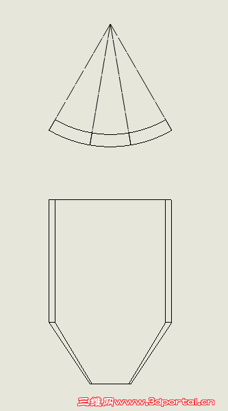

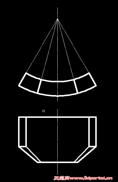

[求助] 怎么画下面的图?
发表于 2010-11-9 09:53:01 | 显示全部楼层 |阅读模式 来自: 中国上海
怎么画下面的图?

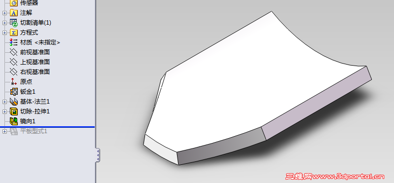

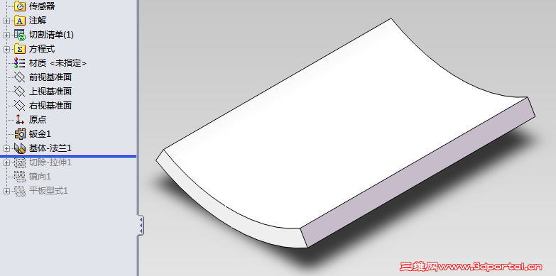

发表于 2010-11-9 12:44:14 | 显示全部楼层 来自: 中国上海
做成平板后弯曲,或者做成板金后展开切除。
发表于 2010-11-9 13:10:15 | 显示全部楼层 来自: 中国四川乐山
平板折弯平板折弯平板折弯平板折弯
发表于 2010-11-9 13:21:58 | 显示全部楼层 来自: 中国湖南株洲
关键是要交汇到一个中心吧
发表于 2010-11-9 13:34:24 | 显示全部楼层 来自: 中国湖南长沙
这个图有难度啊
发表于 2010-11-9 13:36:04 | 显示全部楼层 来自: 中国湖北随州

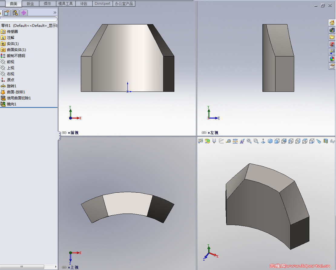

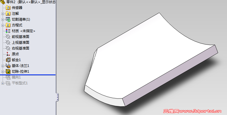

画封闭圆弧拉伸 然后四周切除。(可根据需要建立基准面)
发表于 2010-11-9 14:39:35 | 显示全部楼层 来自: 中国广东深圳
是这样吗?
. Z: y; ^& p7 x/ N 123.png
发表于 2010-11-9 15:57:32 | 显示全部楼层 来自: 中国四川成都
应该就是楼上这个样子的了,拉伸切除成实体?做薄壳箱体用钣金展开?我只说不做。。。SW都还没下完
