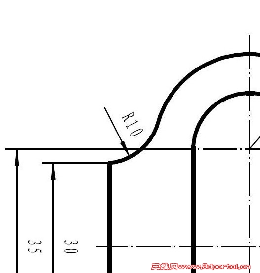

R10是怎么画出来的
发表于 2010-11-9 11:17:34 | 显示全部楼层 来自: 中国江苏镇江
要把图尺寸给全,和R10弧相切的圆弧尺寸呢?
发表于 2010-11-9 11:21:08 | 显示全部楼层 来自: 中国江苏淮安
把尺寸“30”向上延伸10mm,找到R10的圆心。
发表于 2010-11-9 12:34:44 | 显示全部楼层 来自: 中国台湾
尺寸完善之后
3 _7 z6 b8 m( Z& x4 a3 G' W, h' @3 W" X4 k  E方有正确解决之道
发表于 2010-11-10 14:38:31 | 显示全部楼层 来自: 中国吉林延边朝鲜族自治州
两圆弧相切的条件是两个相切弧所在圆的中心距为R1+R2,因此就可以以已知圆弧所在的圆心为圆心,以R1+R2为半径画弧,在以30尺寸所在的顶点为圆心,以10为半径画弧,与先前所画的弧的交点即为所要找的圆心。这样就可以画出来了。
发表于 2010-11-10 16:19:29 | 显示全部楼层 来自: 中国浙江杭州
尺寸不完整,我的做法是以35与中心轴的交点为圆心画圆(半径不知道),以30上移10mm作圆
发表于 2010-11-10 16:23:52 | 显示全部楼层 来自: 中国湖南株洲
经过一点 与一段弧相切 并且知道其半径
发表于 2010-11-11 12:07:25 | 显示全部楼层 来自: 中国云南昆明

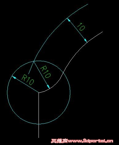

可以看得出来你中间是有一个中心线的,先把上面的那个圆画出来后,在把下面长是30的加长10,然后以加长的这个尺寸终点为圆心画半径为10的圆,然后删除多余的图形就是你现在要的图
发表于 2010-11-11 13:43:34 | 显示全部楼层 来自: 中国江苏无锡
发表于 2010-11-14 09:50:21 | 显示全部楼层 来自: 中国吉林长春
5、9楼为正解。
