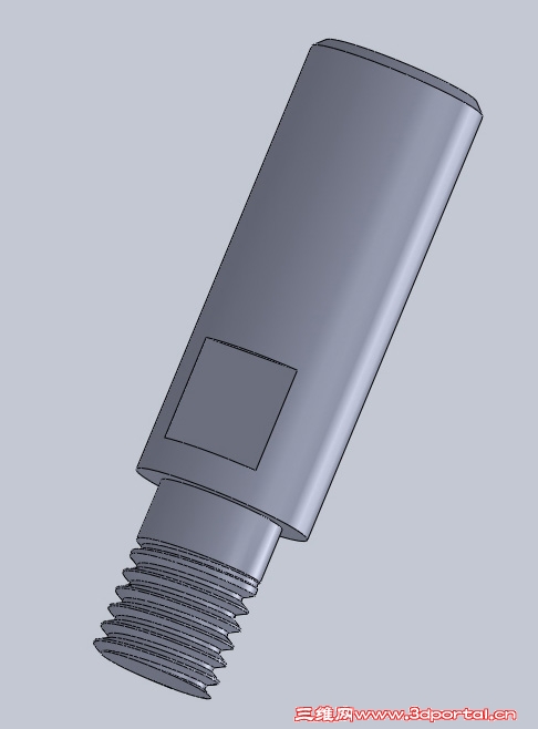

附件的螺柱(没有退刀槽)是M12X1.75的,我在画的时候螺纹总共8圈,其中6圈是有效的,另外2圈是一个车刀退出的过程。请问各位大侠:螺柱的螺纹长度如何标?是标8圈的长度,还是6圈的长度?另外,诸如此类螺纹的标注,国家标准中是如何规定的?

按照GB/T 4459.1-1995《机械制图 螺纹及螺纹紧固件表示法》的规定,图样中标注的螺纹长度,均指不包括螺尾在内的有效螺纹长度。像你说的,就是标注6圈完整螺纹的长度,另外2圈退刀产生的即是螺尾部分,不包括在内。
, H6 v+ v1 l4 a: D% `- }另外,一般在图样中不会指定螺尾长度,这是加工过程中自然形成的,无法有效控制,按GB/T 3-1997《普通螺纹收尾、肩距、退刀槽和倒角》,螺距为1.75时,收尾长度2.2~4.3。

' ?0 @7 G, i7 w只要标上 螺纹有效长度 XXXX MM  就行了.  5 Q* l2 F% Y2 H/ u- C
) k3 y/ Z- M1 V8 h螺纹是讲长度的,而不是讲圈的.  E& Y- r% w$ l  a( L: C6 j
- {" a+ H: ?0 p0 d5 y& k
别人加工时,就会自已计算的,如果车,就车长点,
* C$ Y" `. n2 i5 m
2 U8 {  D; w  `0 W" r如果是扳牙加工, 就短点,  扳牙加工, 估计多两牙就够了!5 n( d3 Q- \! D
9 P4 \; v! r; Y7 D# ^
# s* f, T# `' g, [" Y/ o2 _但一些密封零件,则要标出,螺纹最大长度不能超过多少, 因为螺纹长了,密封不好.
2 I  X; _( L, A7 _) }! X' l; q1 ]# R
) P: E" b9 U) d$ v0 A
) C/ G4 G3 C) _  S! n9 j" r我们设计零件时,只要标出,我们想要的结果,而不用管,别人是用什么工艺加工的!

此类螺纹主要标注“有效螺纹长度”(你所指的6个螺距的螺纹长度),退刀形成的螺尾部分,一般不用特意标注出来,除非存在特殊工艺要求和相关限制。

2 z9 \- f# ?( d: \' U: A/ V7 K标到螺纹收尾之前的地方~也就是有效螺纹长度比如你的1.75*6

图中标注的螺纹长度,应是有效长度,不包括退刀的长度,退刀长度不是定数,动作灵敏的操作者就短。标准中的螺纹长度都是有效长度。

标注有效长度(即图纸显示螺纹长度,不画退刀槽导程不作为有效长度),加工时应保证的长度。

没有退刀槽、螺纹收尾、、应该标的是8圈的长度

标注有效长度即可,但工程实际中不会出现此类问题,必须留够充足的螺纹长度,至少得10~20,否则很难正确装配
