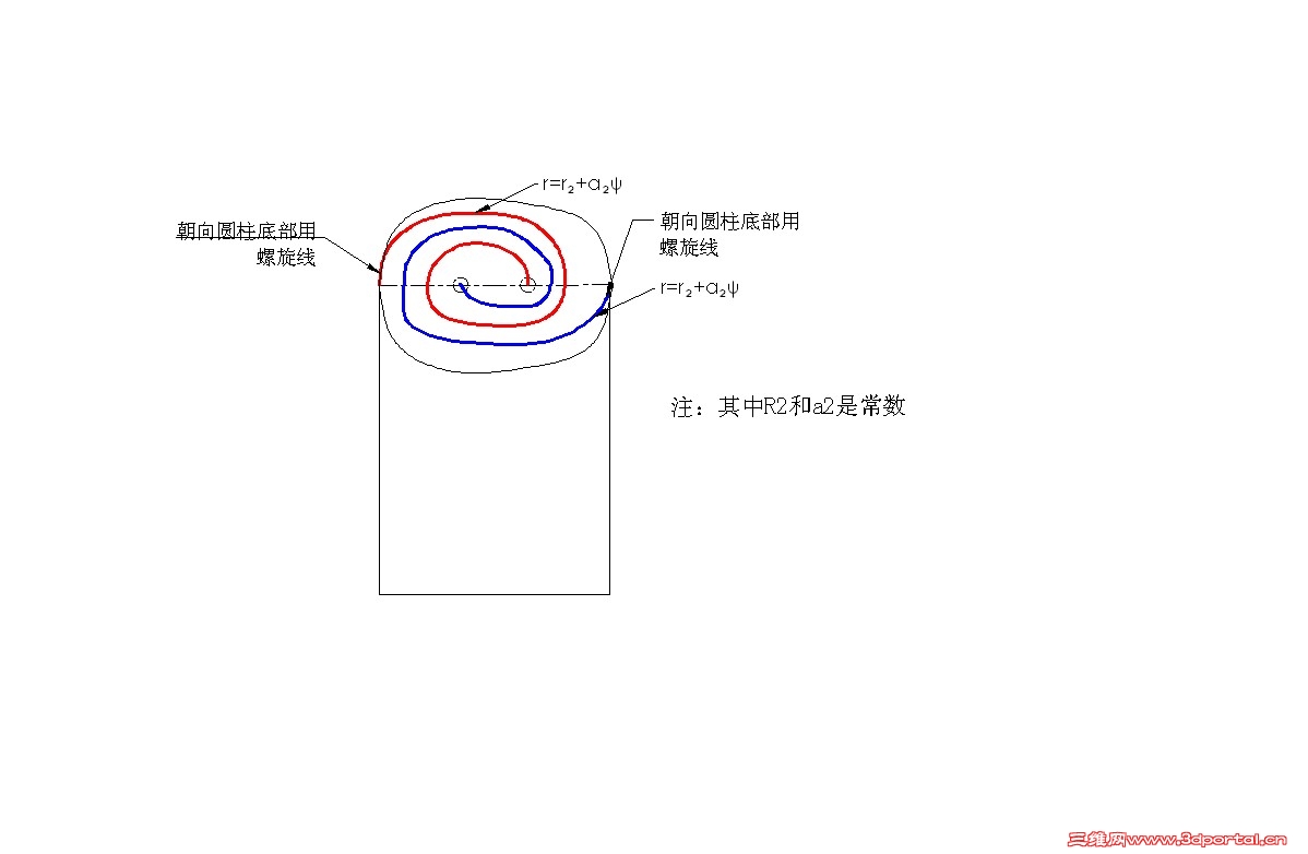

你们好,我现在用PROE怎样画螺旋线等,详看附图

r2是常数、a2也是常数、、、、、% U5 ]3 e% n  o/ L( M" ?
没有变量、哪来的方程- n" a" s! n3 x$ C4 r
这样吗?

 楼主| 发表于 2010-11-9 18:14:37 | 显示全部楼层 来自: 中国浙江宁波
变量有角度和半径!怎么样可以导入,能不能给个图片,我是PROE新手

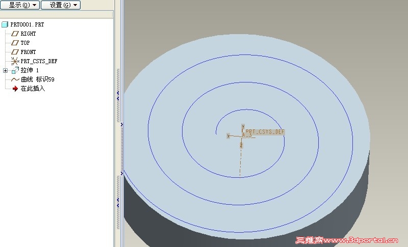

发表于 2010-11-10 12:36:33 | 显示全部楼层 来自: 加拿大
r = 10+50*t$ i' U/ t( a4 v0 L; K0 t
theta = t * 360 *4
8 b% \, p% K7 [- Z1 O, |z = 0

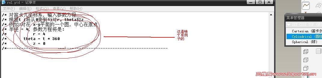

发表于 2010-11-10 15:42:57 | 显示全部楼层 来自: 中国山东青岛
现成的范例PRO/E里面有的圆柱坐标系. 未命名2.jpg
