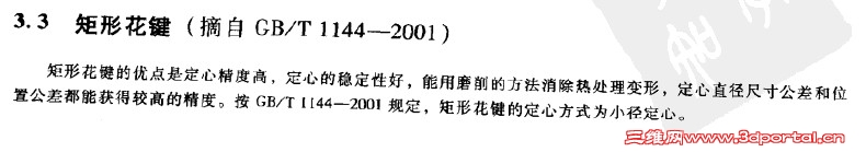

矩形花键的定心方式有外径定心、内径定心和键侧定心三种。现在的标准为内径定心。
1 h1 p; l$ E0 r4 _# L外径定心——定心精度高,加工方便,外花键可磨削,内花键可拉孔。使用广泛。& e" M' j: M! I7 c/ `/ I: a' D
内径定心——定心精度高,加工不如外径定心方便。适于内花键硬度较高。
- y, A4 \% O) d, R! x7 S) {; G键侧定心——定心精度不高,但有利于各齿均匀承载。重载时多使用。
