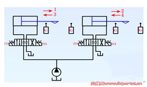

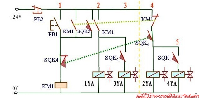

如图1)2)

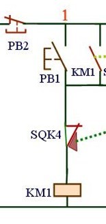

4 ?6 i+ ^* V$ r, {! W  V) {; P,1)回路图中 出现了好几个KM1,(继电器) 它们在各线路上的作用是什么?特别是如图3中那个KM元件.9 j4 {7 u8 E4 M+ {- x# P
   2)第一次循环后,1YA通电,是怎么实现的? 1 q2 v* i) L+ `$ b
望前辈赐教..  I2 D0 X- x3 m) R! H+ J
1、了解回路原理" r" y4 b; x: ^. K+ o# x
1YA+ A缸→1 触动k2;3YA+ B缸→2 触动k4
1 o2 t( R" Z, g7 E6 a8 o+ \
; X9 C$ ?4 N; M/ I
1YA-、3YA- 、 2YA+ A缸 → 触动k1
2 G, q, p# s  c. A1 L
5 Q# y# F9 I. u& g7 o9 o* T4 @
2YA-、3YA-、4YA+ ;B缸→ 触动k3
: J& u5 W/ ^9 Q( K! i# i! r; Y8 r. X " u" A, {: W. t. W& I
进入下一个循环
发表于 2010-11-9 21:58:28 | 显示全部楼层 来自: 中国广东惠州
KM1是图1下方泵电机控制用的接触器的线圈
$ f0 O9 k0 |" _# b! m/ L用KM1的常开点表明1YA和3YA的电磁阀是在电机运行的情况下才能打开
+ H# |: W. n" b" E2 o1 O: X/ r用KM1的常闭点表明2YA和4YA的电磁阀是在电机停转的情况下才能打开4 T- X7 B5 F  _3 [% j0 s
从图2的电气控制回路看,控制原理还是比较简单的
4 M; l- d2 \/ l+ s9 z2 G电机的初次启动是靠PB1启动按钮,停止是靠限位开关SQK41 a; D; A& Z/ F' t% F6 j8 m
因为对楼主的设备详细的控制流程并不十分清楚,但从楼主的“2YA-、3YA-、4YA+ ;B缸→ 触动k3”这句来看,可见再次启动电机(循环开始)是靠SQK3(从它的常开点并联在KM1的自锁触点也可看出来)来实现的,电机启动后,KM1常开点闭合,1YA的电磁阀自然瞬间得电动作。

0 n) p$ [0 K1 E' W/ a; E1)6 F6 S+ d2 t4 m4 N2 h+ G" u  v
如图: 图中KM1有什么意义,它控制什么动作啊?+ [: O: v3 A5 H
2)
( e4 B, F' ]7 c0 o$ p( q: |电路图中好象省略了变压器吧?

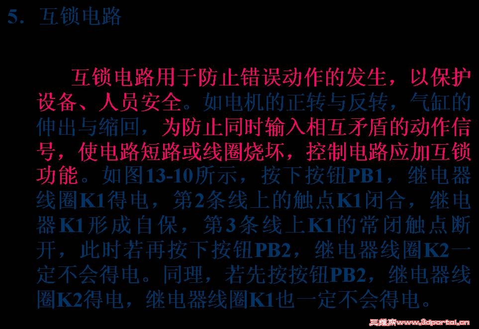

借者帖子 请教前辈一个问题, h* o) z' G+ }  [
2 C& e$ w/ t4 X- s, E* @0 r8 P# r
1)继电器线圈K1 触点K1 是在同一个元件上(继电器)的分支(相当于多用插板) 还是??" o& ^6 C9 K1 i2 T0 d' q2 m
2) 按下按钮PB1,继电器线圈K1得电,第2条线上的触点K1闭合,继电器K1形成自保,第3条线上K1的常闭触点断开...' A2 E# p  T4 s0 \) E  N% d
3条线上K1的常闭触点断开...为什么会被自动断开?  r. O& P7 S* i" I' e) v1 y4 y' ^

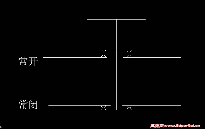

1,线圈就是电磁铁,一般继电器都有常开常闭触头,通电后常开就闭合,常闭就断开。
! L& T0 s: O! D1 k8 ~2,看下图就明白为什么会自动断开了
0 o3 H: U0 ]1 p# k# C6 q% [) F) k- p  d) o4 B$ Q, E
