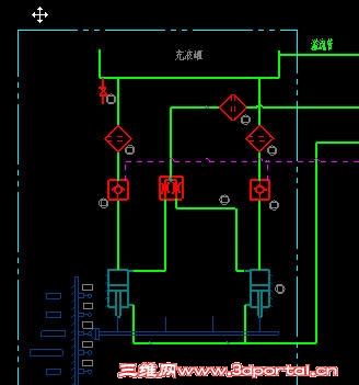

请教:800吨油压机,主压缸采用一个大直径单缸和2个小直径双缸各有什么优缺点?,这种大直径缸可否采用无缝钢管?
, T& M7 p. P% w2 B+ \采用双缸在液压系统设计时需要注意什么,谢谢解答。
 楼主| 发表于 2010-11-10 21:58:45 | 显示全部楼层 来自: 中国河北廊坊
油压机用两个活塞缸,杆端刚性连接,请教是否还需要同步阀。
 楼主| 发表于 2010-11-14 19:21:53 | 显示全部楼层 来自: 中国天津
请大家讨论一下 同步阀与充液阀并联使用的同步效果。

只要管道按排好,双缸是可以实现同步的,上海重型机械厂有一台1200T的油压机,用了12个主缸,具有良好的同步性
发表于 2010-11-30 20:49:00 | 显示全部楼层 来自: 中国江苏南京
一般是两个小缸,一个大缸,小缸负责提升,大缸负责加压,保压。油缸一般用精拔无缝管,厚壁热轧无缝馆也可。

, Y' \  H% }0 X# P0 z个人认为一个大缸的效果应该比两个小的要好,如果对行走速度有要求,也可以考虑5#的说法,用两个较小的带动一个大的。并可以考虑将大缸换成柱塞缸2 W( @3 o. Y3 ?4 M
另外双缸刚性连接加同步阀在实际应用中,同步阀能起到多大作用还请高手指教

采用双缸,有个偏载和同步的问题,这需要在设计中,特别考虑。
  r% k4 @6 r; b$ L: C" Q此类大缸一般不会采用无缝管(极少有合适规格的料),800吨的缸体一般多用铸钢来制作。
9 [* U$ X9 Y* f0 s" n; h一般吨位较大的液压机,多采用主压力缸为单作用的柱塞缸,而两侧对称布置两个双作用油缸,主要用于回程。一般回程不要求另配同步设计,否则,可采用液压同步系统或配机械同步机构等。

谢谢各位的解答,我见过压机双缸,没有机械同步,无小快速缸,同步挺好,不知道是否有同步阀,
2 Y. c  O& G& C0 J# W     wuguohong说的  “只要管道按排好,双缸是可以实现同步的”是指不用同步阀吗?
