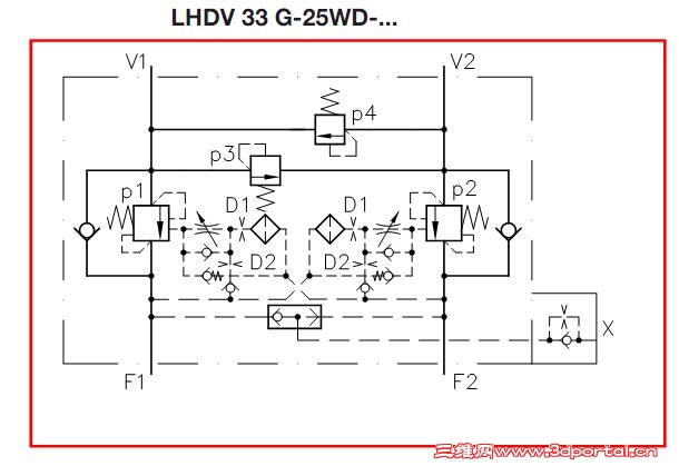

如有真正懂的老师,请给学生我解释以下问题:
: V" ^3 I' \' w7 M! w3 ?3 }! S- }3 ]% b. v, }8 z0 s
1、对照附件中红框中双向平衡阀原理图讲一下其工作原理,尤其是阻尼孔(D1、D2)的作用,F1、V1、F2、V2的压力关系; 7 ~4 q+ a3 X0 `% X+ l& f3 y' q- c
2、开启比(release Ratio)是什么意思?如果执行元件是液压缸的话,在选型的时候是否考虑液压缸的速比?
! ]/ x8 {2 C1 ~" j3、开启比是否与D1、D2有关系?
! t! D3 a. [! w& R) C# }' O

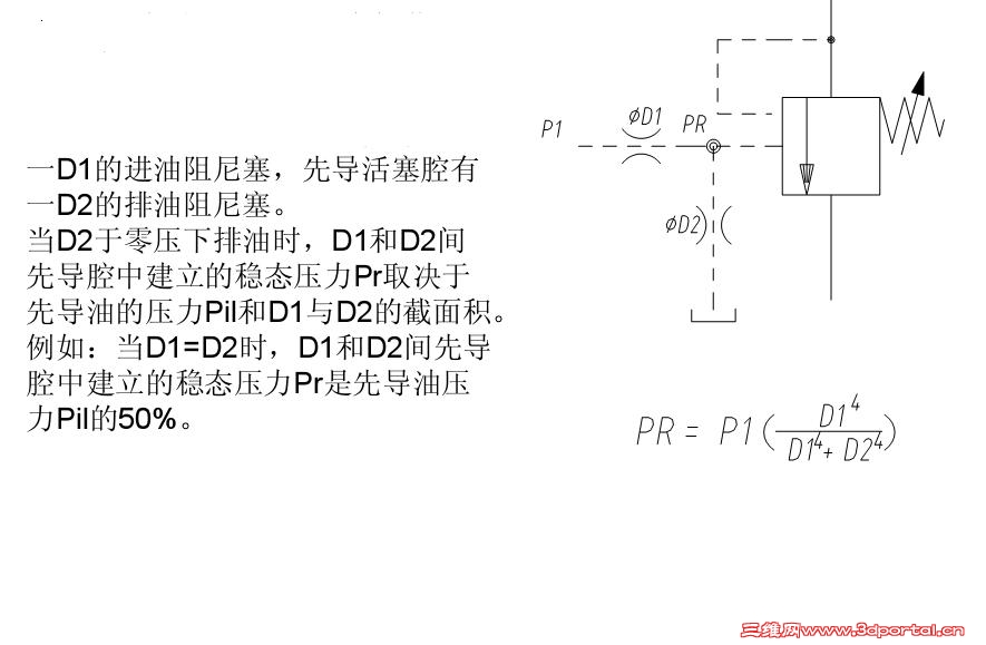

发表于 2010-11-10 11:53:48 | 显示全部楼层 来自: 中国山西大同
我把图给你贴上。
发表于 2010-11-10 11:56:32 | 显示全部楼层 来自: 中国北京
找论坛里的帖子,这个问题已经回答过了
发表于 2010-11-10 11:57:16 | 显示全部楼层 来自: 中国山西大同
自己的看法。
5 c9 x; e  e1 E8 s" tD1、D2起稳压作用。
" I$ S0 i( M$ ]% t7 ^8 c- hF1、F2接控制阀、泵源。! M* P5 I8 G  x# _0 w
V1、V2接执行元件,油缸或马达。

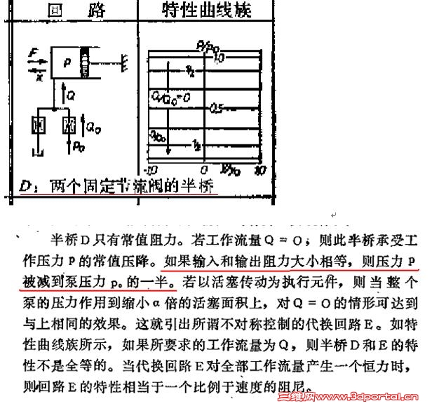

发表于 2010-11-13 12:09:31 | 显示全部楼层 来自: 中国辽宁本溪
也许这个能解释。
 楼主| 发表于 2010-11-14 18:55:18 | 显示全部楼层 来自: 中国上海
我和楼上的看法一致,即两个液阻构成一个液压半桥,Pr 的大小取决于D2的大小,因而D2决定着“开启比”值的大小,P1一定的情况下,D2越小Pr 越大,开启比的值越大。不只这样理解对否?请老师们指点

发表于 2010-11-19 14:48:37 | 显示全部楼层 来自: 中国天津
D2 也可起到缓冲作用吧?
发表于 2010-11-20 21:53:19 | 显示全部楼层 来自: 中国辽宁本溪
没仔细看,也没有研究,但我觉得撒尿那个家伙说的是对的。  F% _+ Q  ^1 O, a7 Z
开启比:控油顶开阀芯和平衡阀设置的压力比。平衡阀设置的压力,是重物的1.15倍。& j  m( x( ^9 r, I% E2 ]& C
就是说控油顶的阀芯的面积是液压缸油路顶开阀芯面积的X倍.

发表于 2010-11-21 16:14:44 | 显示全部楼层 来自: 中国湖北鄂州
与释压型液控单向阀的开启比相同,只不过平衡阀的控制口处有一个较长行程的
  Y" g0 |7 y- o5 y活塞,控制压力大时,此活塞运动行程加长,常闭座阀处开口大,液流通流量大。
