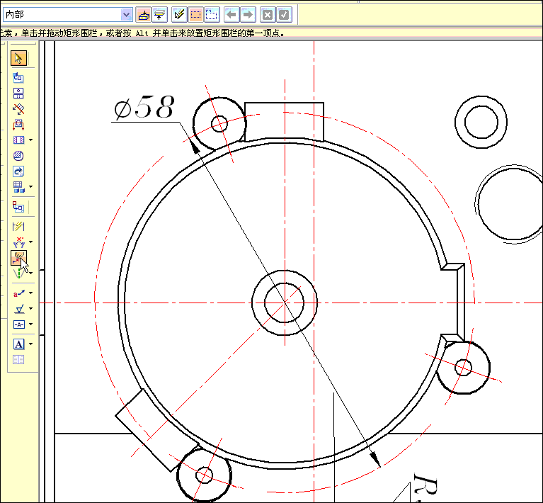

在标注圆与垂直或水平线的角度的时候,在先后选择圆和线后在最后点击参照圆的时候不要点上述两元素间的那段圆孤,点那段就会提示错误。
; ?, b8 }0 w- {5 E看图
5 ?1 W& R( p7 g0 y% r0 H

可以选择三点标注角度。! p2 E( F/ a; p# _; M3 U5 G- L
圆心点,直线上的点,和节圆的圆心点。
