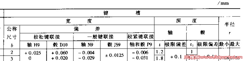

3 F3 J# E+ `- D3 J" c) f1 e- V$ N我查了工具书宽度h9高度h11
 楼主| 发表于 2010-11-10 11:41:26 | 显示全部楼层 来自: 中国河南郑州
自己理解高度没有配合,只有宽度。
发表于 2010-11-10 12:54:21 | 显示全部楼层 来自: 中国湖北武汉
选C,键宽尺寸选基轴制   一般标准键宽h9,键槽用js双向公差
 楼主| 发表于 2010-11-10 17:24:43 | 显示全部楼层 来自: 中国河南郑州
发表于 2010-11-10 22:44:05 | 显示全部楼层 来自: 中国上海
选c吧,大家都这么认为的
发表于 2010-11-14 19:24:51 | 显示全部楼层 来自: 中国福建泉州
发表于 2011-5-18 18:06:10 | 显示全部楼层 来自: 中国黑龙江哈尔滨
应该是C ,因键条可以是标准件,
