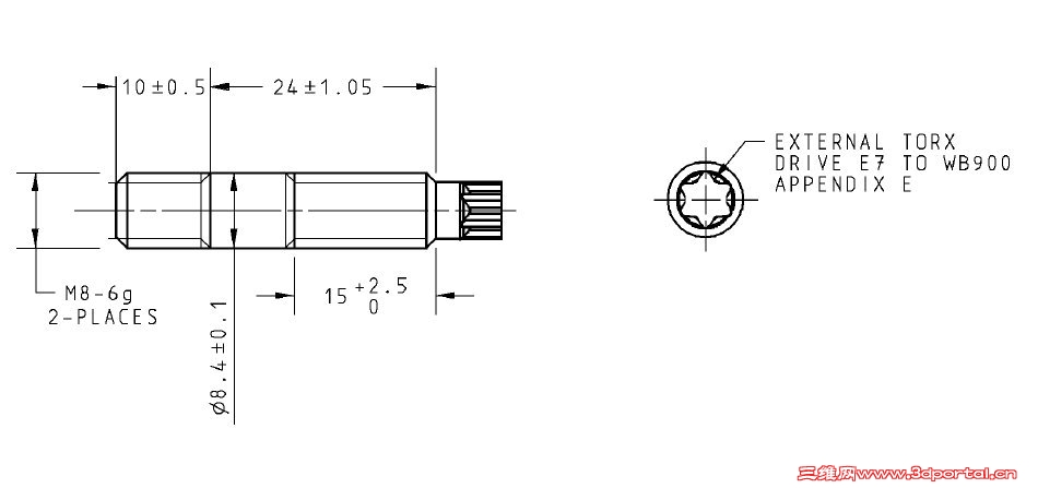

( ]6 a/ Z2 W; }% ~* b# F/ T# q/ W谁知道这样一种双头螺柱的国家标准是什么,哪里有卖的?先谢谢了。

这种是非标件吧,我也没见过,学习了。

没有类似标准吧

在我国标准中无这样的螺柱,要加工也不复杂,除两处M8螺纹部分外,再在一端铣六个圆弧槽就成了。如果批量大,端部的槽可先锻压成形。
