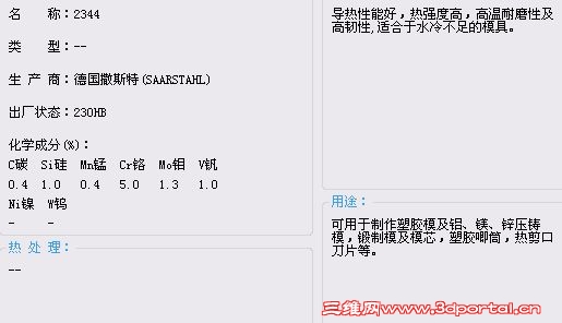

发表于 2010-11-10 13:56:51 | 显示全部楼层 |阅读模式 来自: 中国广东深圳
据本人所知,目前常使用的压铸模具钢有如下几种:0 }& c6 M  I$ h# \. Q8 s/ }. b; g1 R
1.瑞典的84074 f3 V, ]; Y1 v! Z+ ?' H' W% X
  2,国产H13
7 T3 A5 O: z! M! K9 s8 s  3.德国23445 N# h( w( ]4 ?  Y* |& S' V
  4.奥地利百录W302
# v) i5 O5 Z) k& P  M4 T " |+ v& g; {$ X: u
   请大家发表关于这些不同模具钢的性能对比。议题如下:
9 E+ Y. K1 H4 V+ O6 Z  1.耐热强度+ Q" J/ ^* w0 F7 y' l/ v, ~
  2.耐腐蚀强度1 y  {. ]) r& B! k: W, u- O! v
  3.加工性能% o$ H+ t" c$ H3 c; s
  4.热处理性能
0 I6 u: G6 Z" N8 s& `   等等
! G8 V5 h( H1 ~4 [* z
- ?; Z" @8 x  h9 a7 \  因本人不太熟悉,望各位指教
