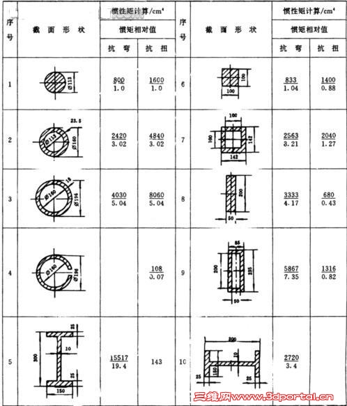

6 q, {" Z5 v' M(1)正确选择截面的形状和尺寸
" ]. a9 x, k% X9 n) k
  K( m$ p5 j+ v1 a' t( \2 a构件在承受弯曲和扭转载荷后,其变形大小取决于断面的抗弯和扭转惯性矩,抗弯和扭转惯性矩大的其刚度就高。表7-1列出了在断面积相同(即重力相同)时各断面形状的惯性矩。从表中的数据可知:形状相同的断面,当保持相同的截面积时,应减小壁厚、加大截面的轮廓尺寸,圆形截面的抗扭刚度比方形截面的大,抗弯刚度则比方形截面的小;封闭式截面的刚度比不封闭式截面的刚度大很多;壁上开孔将使刚度下降,在孔周加上凸缘可使抗弯刚度得到恢复。

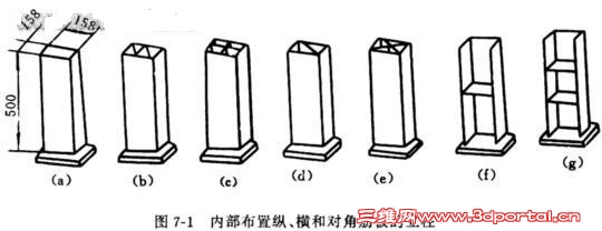

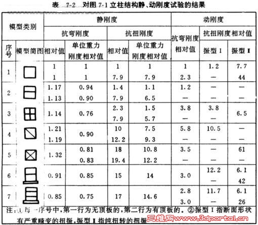

(2)合理选择及布置隔板和筋条
, ^) R" U0 U; ^5 g3 ]1 F: Q' k; M, x# X' u
合理布置支承件的隔板和筋条,可提高构件的静、动刚度。图7—1所示的几种立柱的结构,在内部布置有纵、横和对角筋板,对它们进行静、动刚度试验的结果列于表7—2中。其中以交叉筋板(序号5)的作用最好。

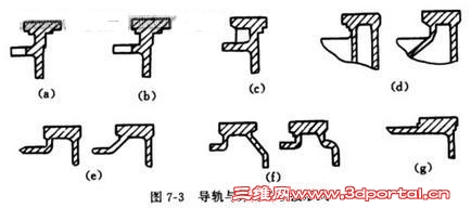

4 c+ F/ P1 R7 L" h# F
2 x2 v, h) Q; _/ |9 Q8 Z3 U机床的导轨和支承件的联接部件,往往是局部刚度最弱的部分,但是联接方式对局部刚度的影响很大。图7—3给出了导轨和床身联接的几种形式,如果导轨的尺寸较宽时,应用双壁联接型式,如图中(d)、(e)、(f)。导轨较窄时,可用单壁或加厚的单壁联接,或者在单壁上增加垂直筋条以提高局部刚度。

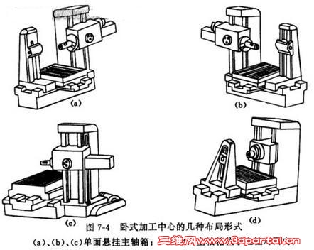

2.合理的结构布局可以提高刚度
9 m5 Z' w( i# W" q! j" f+ M
( p% S3 T4 S3 {' T! G5 y以卧式镗床或卧式
加工中心为例进行分析,在图7-4所承的几种布局形式中,(a)、(b)、(c)三种方案的主轴箱是单面悬挂在立柱侧面,主轴箱的自重将使立柱产生弯曲变形;切削力将使立柱产生弯曲和扭转变形。这些变形将影响到加工精度。方案(d)的主轴箱中心位于立柱的对称面内,主轴箱的自重不再引起立柱的变形,相同的切削力所引起的立柱的弯曲和扭转变形均大为减小,这就相当子提高了机床的刚度。
' k& w8 t3 @, C0 C% w8 W  ~
数控机床的拖板和工作台,由于结构尺寸的限制,厚度尺寸不能设计得太大,但是宽度或跨度又不能减小,因而刚度不足,为弥补这个缺陷,除主导轨外,在悬伸部位增设辅助导轨,可大大提高拖板和工作台的刚度。 3 M, m- {. |& `% J2 E
