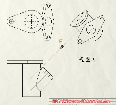

, n5 r$ |8 P2 f" E4 r6 W如图所示,视图E是为了更好的表现侧面的棱形法兰,所以其它部分都可以不要。请问各位,该怎么处理?

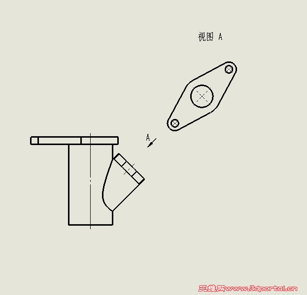

先建一个辅助视图,再建一个局部视图

可以选择可见边线隐藏:/ x/ G8 {% {+ a/ u. C% s7 t4 s

建议先建一个辅助视图,再用裁剪视图,干掉不想要表达的视图部分
