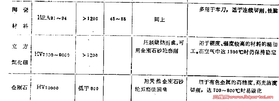

( X* y2 J( T* m6 h: j2 V两个答案分别是a和d9 P* m2 I5 b' c( U
搞不明白,大家讨论一下
 楼主| 发表于 2010-11-10 17:05:56 | 显示全部楼层 来自: 中国河南郑州
QQ截图未命名.jpg 参考书上确实是a,不过实际我老是标的c,惭愧.
1 c4 u/ C  y$ l3 K) q* u2 c: A1 h第二个倒不是很明白,金刚石比陶瓷硬,那位大虾说一下/

3题:标准改了。以前是用—,现在用X。

我到现在还是用-/ S" c0 l: k4 w5 Q
hwawolf 发表于 2010-11-16 09:48 http://www.3dportal.cn/discuz/images/common/back.gif
% H: x# I6 E  A' v- o' O7 G7 l  ~# K0 N- D4 L+ ^; ?& F. @
可参阅GB/T 4458.4-2003 机械制图 尺寸注法。
