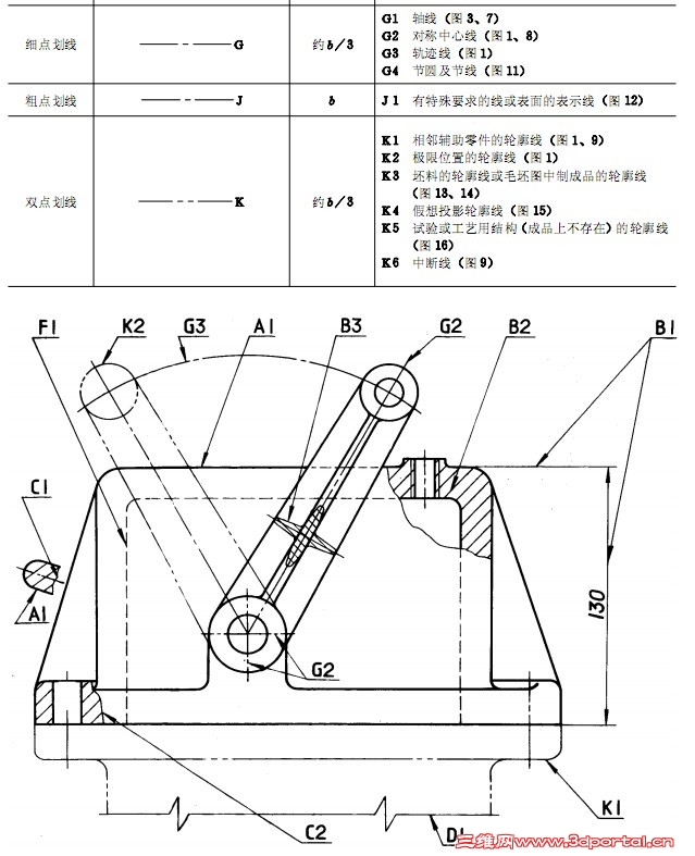

如图:
+ N; f0 h* d; ]$ l0 f8 n6 l更详细的资料请查看机械制图标准GB/T 4457.4

不完全对称也可使用中心线,不过中心线的长度只延伸到对称的那一部分
发表于 2010-11-16 23:47:35 | 显示全部楼层 来自: 中国广东佛山
有时候大的轮廓、外形是对称的里面也只有几个空位之类的不对称我们也用
