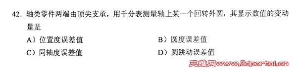

3.jpg 7 S  w- h! b8 i: c8 U
这两个有那么严格的界限吗?
发表于 2010-11-10 16:42:11 | 显示全部楼层 来自: 中国北京
D,圆跳动误差值。
( D. q- E2 o- o; V" L圆度是形状公差,圆跳动是位置公差。
" h  D' ]3 U& A  G+ J+ X1 O他们的基本描述都可以认为是相对于轴线在一定范围内的波动。% t; O$ F% m' q; f6 k
给定同等公差情况下,圆跳动为圆度的1/2。
 楼主| 发表于 2010-11-10 17:01:12 | 显示全部楼层 来自: 中国河南郑州
楼上说得很对,谢谢
发表于 2010-11-10 21:22:45 | 显示全部楼层 来自: 中国北京
圆跳动根本就不是几何误差(俗称的形位误差),仅是一种测量方法而已,是一种综合误差
