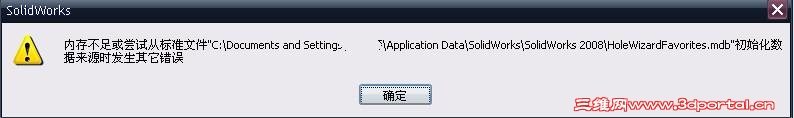

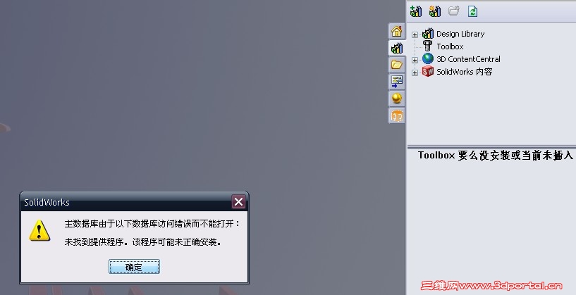

5 F# y8 m* H/ A3 m最近可能是因为卸载了一些没用的软件,不知是怎么回事,卸后就出现了打不开SW08 的 toolbox插件和画标准孔向导的操作也出现了问题,如下图所示,郁闷啊!!!请各位教指一下?

发表于 2010-11-11 02:36:20 | 显示全部楼层 来自: 中国黑龙江哈尔滨
这个问题应该是你误删掉了solidworks的一些文件,正常情况下,solidworks自带的插件一般默认是没有安装激活的,只是将相应的安装文件放在了某个地方,这里的这个toolbox就是放在一个C:\SolidWorks Data里面(路径可能不一样),操作者如果删掉了此文件夹里的配置文件就会导致不能正常使用,可以去去装有同一个SW版本的 机器上考一个,放在相应的文件夹里,覆盖试试,不行估计就得重装

这两天重装系统,也发现楼主同样的问题,只要将D盘的虚拟内存调高就行啦。9 |- t! T6 h( [4 x' Q* p

楼上几个朋友说的解决办法跟我的还是不一样,好好的软件一直在运行使用,为什么会忽然出现那个问题呢,我想一定不是本身系统或者SW本身缺少文件所至,一定是你最近电脑中新装或者卸了什么东西所至的软件冲突,这下大家应该明白些了吧
