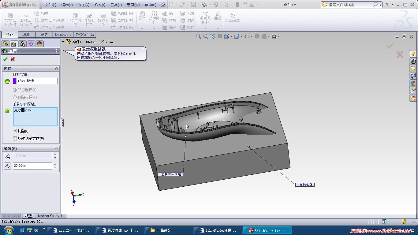

 楼主| 发表于 2010-11-10 21:14:57 | 显示全部楼层 来自: 中国浙江温州
本帖最后由 樱花之恋 于 2010-11-10 21:56 编辑 $ Q, ]* K% ^1 L5 g3 k
压凹 特征好了
, S; r) T- L: X7 d( Z$ o+ r" K$ egunking07 发表于 2010-11-10 20:30 http://www.3dportal.cn/discuz/images/common/back.gif
/ A- U; r2 R# [0 s. U那样行吗,我还没搞过呢. P; a, n3 k9 A8 N, r0 k) i
怎么都搞不出来

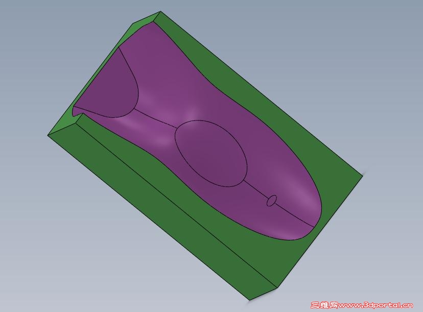

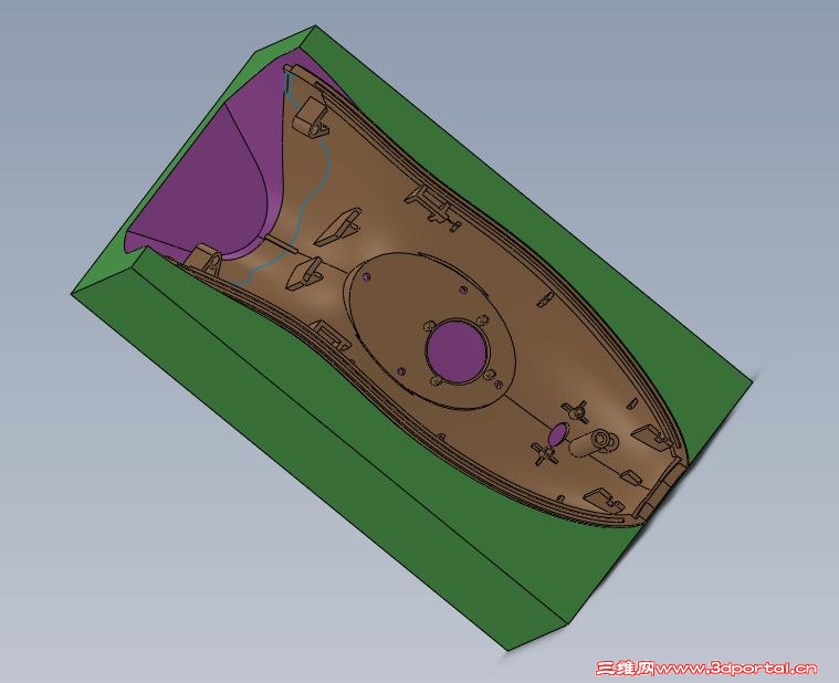

发表于 2010-11-11 21:05:47 | 显示全部楼层 来自: 中国河北保定
使用曲面除料. w9 S$ [( \+ X$ E, L; j4 @4 S
danilso 发表于 2010-11-11 08:10 http://www.3dportal.cn/discuz/images/common/back.gif
" ^; o. J/ Z% M" r% }% G6 B5 \) u
  }8 Y- x. B' z1 f& g* C$ e- |/ K8 p 未命名.JPG 8 v& A9 U5 W- C
  W. z- V9 d: j2 G, S 未命名1.JPG
- \& w# N' I; k' D/ ?4 ^( ~' I9 k
320-qianke_ok.rar (1.79 MB, 下载次数: 37)
