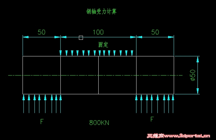

如图,销轴受剪切力,现需校核其剪切强度。按公式剪切应力=剪切力/剪切面积。现在的疑惑是剪切面积是哪个,是圆的截面积还是销受力的表面积/ g; I4 @) {* k, c% O/ W7 K  d" `9 D
如果是圆的截面积=PI()/4*D^2,如果是销受力的表面积=PI()*D*L=PI()*50*(50+50)?是哪个呢,还是都不对。请指教一下。谢谢

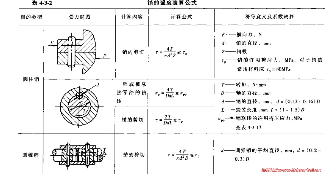

有疑问就翻资料啊,呵呵帮你翻一下, y5 C2 t1 b6 w0 D+ E" J; U
 楼主| 发表于 2010-11-11 11:42:04 | 显示全部楼层 来自: 中国广东江门
谢谢楼上的兄弟。感激不尽。

剪力除以截面积 对的吧
发表于 2011-1-20 20:13:07 | 显示全部楼层 来自: 中国广东深圳
剪切力=剪切面积*抗剪强度  =PI()*50*50/4  *抗剪强度  N! L; o3 R. o: m. K9 C/ w  E' p9 x
圆的截面积=PI()*D^2 / 4
