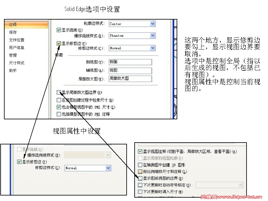

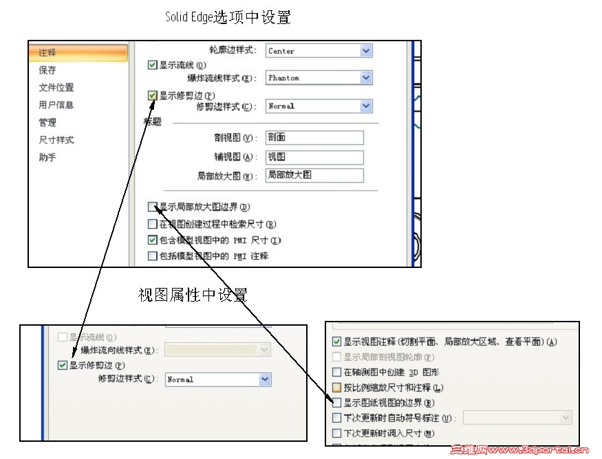

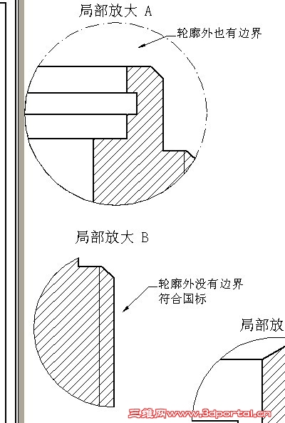

Solid Edge工程图中,局部放大图默认是整个都带边界的,而国标要求的是轮廓线以外的边界线要取消掉。由于要同时设置两个地方才能达到此效果,导致许多人(包括我)久久无法设置成此样式。现将设置过程做成视频,以供大家参考。
# u$ B& U  k0 b! t. i. C  N
8 W5 {; `9 \! d+ F& S申明:这是Solid Edge ST2新增的功能,在原先V系列和ST中,顺着轮廓的那条线是没有的,所以只能要么显示整个圆,在么没有圆——就是外围没线。& P9 R* Y- u+ k+ o- y7 e  |
