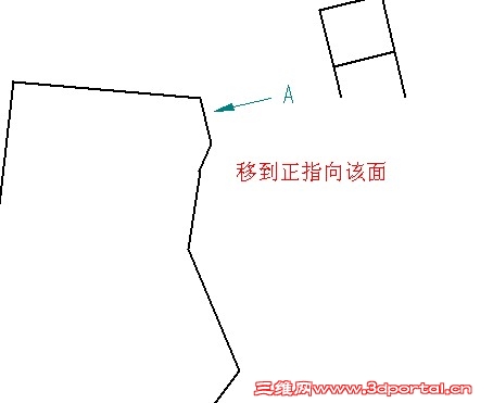

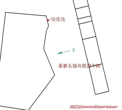

Solid Edge老版本(ST2以前版本)默认的向视图箭头位置总是不太满意,且看我如何调整。% S& I$ u% v9 j5 s  ~3 p8 Z5 y
7 E( z/ A4 ^8 x8 X9 J
) P8 E. a( D! d(ST2中可以比这更方便地调整。)
4 m" Q* X6 E7 A; V; b4 Q在Solid Edge ST2里选择箭头,然后在拖动箭头时按 Shift,便可将箭头移动到您想要的任何位置
8 W0 j6 v6 T4 A! }) d0 N# `7 A0 P; v& |& b
