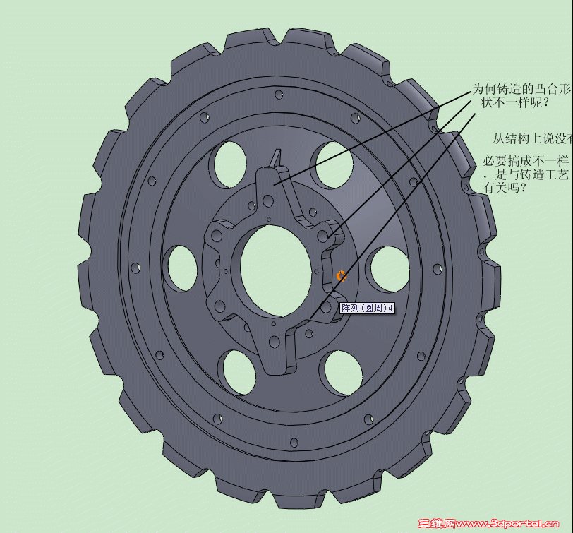

问题一.gif 熟悉的朋友可以帮个忙

铸成一样的 更方便吧,个人感觉没工艺上的必要性吧。除非为了搬运方便。。顺便当做两个把手。。
发表于 2010-11-11 11:22:07 | 显示全部楼层 来自: 中国北京
这个应该是设计定的,铸造工艺与此没有什么关系。

设计要考虑很多方面因素,如用途、功能、用材、成型、加工、成本等。这个很难臆测。& h; j7 q" N1 j5 n, j% _: A
我可以肯定,不是考虑动平衡因素的。

发表于 2010-11-12 09:27:08 | 显示全部楼层 来自: 中国山西太原
这是一个长节距链轮,多用于长距离运输的输送机传动。铸造出形状不同二凸齿肯定有其专门用途,例如作控制其它装置的凸轮用,或作为防止仃车时倒转的棘齿用。到运行现场看一下就会明白的。

不了解功用,很难说。看看相关结构功能、装配零件形状也许还好猜些。

也许就是为了让它不一样才这样的,还是得现场的功用.应该不是平衡问题,也不会是工艺问题//

应为与另一零件配合吧

不同,不能光看这一个零件,还要看看与之相关的零件,要实现什么样的功能,设计者最清楚这是为了什么而设计成这样的。

对,到使用现场看一下,很容易搞清楚设计意图
