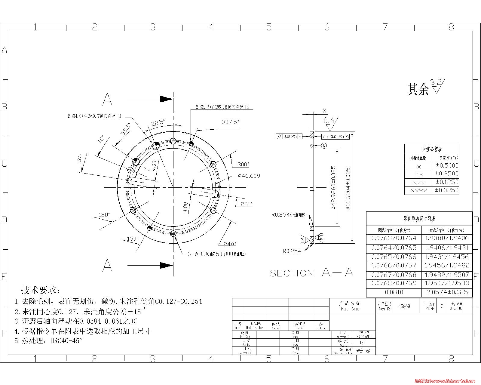

大难题!怎么解决变形问题啊

& V" M1 Q; R# c) w( S3 C1 q冲床直接冲出来8 ^" b  O- [% C. a
) T8 x+ V, L% F! Z接着, 冲床高压弹簧, 压平,  G3 e, @# E. S! x
" u2 @" X5 f( \1 F$ [% B% r: a. W然后研磨,* j% i' g) h% G8 j& K0 a
3 Y9 G, b- p2 J. J# g- f
完成% z; H' a# H4 q6 ]7 z* D! o. |: g9 J
. \0 x, O0 m! u5 ]' ?8 ~++++++++++
9 t9 t& w( q3 e" Y* f9 v7 `% W8 r3 k仔细看了一下,精度太高, 估计麻烦

先粗车内外径留余0.2(厚度是十个零件架起来的厚度),然后铣床加工那些孔和槽,然后热处理达到HRC40~45.。热处理后内孔和外圆磨成。然后线割厚度留余0.1~0.15。然后钳工研基面平面度要求0.001。然后上转磨磨厚度留余0.01(变形时配合钳工加工)。最后做一个辅具上研抛机上抛,控制总高。
0 a( T6 G; J/ c/ E- P6 H不知道表面和内外径粗糙度有什么要求?难点在于怎样防止变形和控制高度,平面度和平行度太高了!

9# zhongjianguo 冲压设备公司没有,批量较小也不会去开模的,精度也达不到要求吧

不知是什么材料,不过要求淬火肯定有磁性,此零件的加工难度在于厚度公差2.5um,这个公差是太难保证了,其余加工都不是问题,只能用精密手摇磨床慢慢修出来。从厚的往薄的修,这样有超差的可以继续修成下一类别。废品率会很高的!
发表于 2010-12-18 14:25:15 | 显示全部楼层 来自: 中国江苏无锡
你这东西比较麻烦。按10楼的方法基本可行,但内外圈的圆角做不出来了,只能抛光去去毛刺了,问题不大,这儿的圆角应该就是为了去毛刺。5 r& L% V! e5 J* w/ O
两端面的平行度不是问题,可以用双盘研磨机加工,不知道你们单位有没有。6 w  G% `0 V9 B0 V
但是x尺寸不好控制。
3 o8 Y$ K1 T6 K& R3 P1 j7 g& v如果量大可以通过分选的方法解决,如果量小的话只能考虑平磨的工艺了。
发表于 2010-12-18 18:53:05 | 显示全部楼层 来自: 中国广东广州
倒角那个也挺容易解决的,做一个辅具用螺钉把工件抽紧然后用车床倒角,这个工序要在研磨之前完成防止变形!在加上楼主所说的用平磨来磨,我觉得这样不太行,因为平磨很容易产生翘曲变形,这个应该要用转磨才行的!
