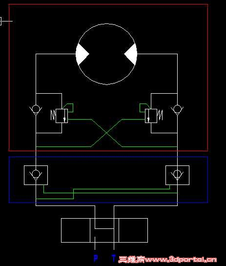

各位专家老师,在下图中的马达行走装置:
$ v2 G) e3 E3 Z! ~一、为什么厂家要求马达行走装置的换向阀中位必须采用H或Y机能?. k4 J3 j. Z+ D: Y8 J) B) ?) M" y- q
二、为防止挖掘机在一定的坡度上不下滑,打算在马达和换向阀之间加装一个液压锁,合适吗?会不会对马达产生影响?' e) z, }0 D$ `! F
     谢谢各位解答!!!
发表于 2010-11-11 19:10:39 | 显示全部楼层 来自: 中国浙江宁波
1、使用Y或H型机能的阀是为了使平衡阀先导快速失压,平衡阀尽快参与工作,一般此类平衡阀的封闭性能优于换向阀,平衡阀可以起到液压制动的作用;另外对于机械制动器开启内控的回路,使用Y或H型阀中位时可以使制动器开启油缸失压,制动器驻车即可参与制动;. n, u, h5 a3 r. E0 d9 E% v+ k
2、已经有双向平衡阀了,无需安装液压锁,可能会出现干涉情况!
 楼主| 发表于 2010-11-11 19:34:13 | 显示全部楼层 来自: 中国贵州毕节
使用平衡阀,并将平衡阀的开启压力调高会不会影响到马达的输出扭矩(因为马达的一腔背压增大了)。而使用液压锁就没有这个问题呢?

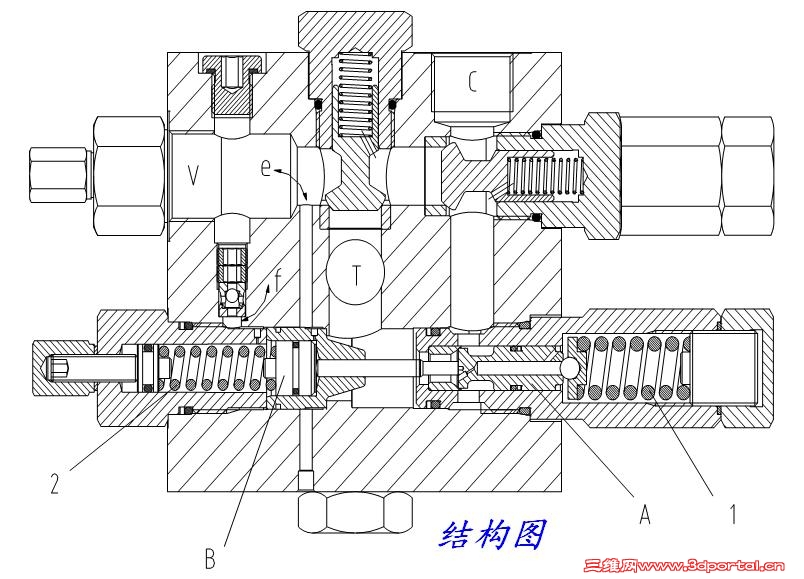

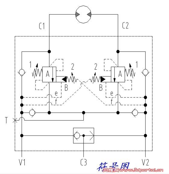

本帖最后由 bohaiyan 于 2010-11-12 12:04 编辑 3 g5 F! C" \8 `
0 D# v. U/ T* @有一种平衡压力可独立调整的平衡阀。
+ b, U$ F/ e2 b0 w, q7 ^6 N见贴图。(两个贴图是同一个阀)0 P  P. j8 Y" K! ]5 t& l
我不懂挖机,只是参与讨论。

 楼主| 发表于 2010-11-12 16:29:52 | 显示全部楼层 来自: 中国贵州黔西南布依族苗族自治州
谢谢楼上各位老师解答。5、6楼老师的问题我也没想过,当挖机处于下坡时还真有这个问题,但我想一旦马达一腔的进油路失压,平衡阀因该起作用了,当外力引起的马达自旋转高压腔压力超过平衡阀的自开启压力,设备不就是要往下溜了吗?我们选用的马达平衡阀开启压力经过检查都很低(大约在10MPA左右),这就是我想在马达和换向阀上再加一组液压锁的原因。

发表于 2010-11-12 20:19:09 | 显示全部楼层 来自: 中国四川成都
本帖最后由 cdxwg 于 2010-11-12 22:52 编辑 * D6 I% I% X4 h  X2 U9 }. `1 U0 J
" r' h0 r9 f4 U1 j2 {楼主的图有问题,所以楼主陷入到“旋涡”里了。
5 l* t1 E/ ]$ S0 n( M6 t平衡阀并非溢流阀,它不是靠其进口压力控制阀芯启闭,所以没有“外力引起的马达自旋转高压腔压力超过平衡阀的自开启压力”一说。即使在某些工况(不是走行机构)下产生过载问题,也是选用带二次溢流阀的平衡阀泄荷,也不会使平衡阀自行开启。/ ^5 x6 B. I& r$ x- k
换向阀中位采用H或Y机能的目的,就是使换向阀在中位时平衡阀的控制端压力为零,关闭可靠。加装液压锁恐怕无助制动,搞不好还会适得其反。2 @. R1 \, m. A) d8 [1 @
