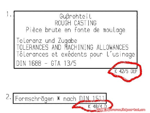

[求助] 大家帮我看看这个标注是什么意思??K 42/5 DEF
发表于 2010-11-11 14:17:38 | 显示全部楼层 |阅读模式 来自: 中国辽宁大连
什么意思的标识1.JPG , `' V. z) R6 H0 D  u* y
今天看了一张图纸,上面的标识不知道是什么意思,大家帮我看看!
; k: o6 \2 a( }7 z标识是:K 42/5 DEC   和  K 48/4 D
 楼主| 发表于 2010-11-17 15:54:08 | 显示全部楼层 来自: 中国辽宁大连
自己顶一下,没有人知道这个符号是什么意思吗!
发表于 2010-11-20 09:18:01 | 显示全部楼层 来自: 中国江苏无锡
可能是代表该部分内容在某张图纸或文件中的位置。
发表于 2010-12-11 21:05:27 | 显示全部楼层 来自: 中国江苏苏州
这个是德国图纸吧,好像是螺栓沉头孔的标准

发表于 2010-12-13 15:57:10 | 显示全部楼层 来自: 中国山东青岛
可能是代表该部分内容在某张图纸或文件中的位置。  D( \$ v; D% S# G3 u4 t: V) Y
jww7034 发表于 2010-11-20 09:18 http://www.3dportal.cn/discuz/images/common/back.gif
- k6 N3 ^8 k( y6 n! p5 s
  C( A# _9 L: x& H" B' b+ m我也感觉不象个技术参数。好像是个页数,或者文件编号。
发表于 2010-12-13 18:11:55 | 显示全部楼层 来自: LAN
可能是内部控制的标号!是德文的!
发表于 2010-12-16 19:31:53 | 显示全部楼层 来自: 中国安徽合肥
要求铸件毛坯的公差按照DIN1688,-GTA13/5;拐角要求按DIN1511.下标是页码。

发表于 2010-12-17 22:25:27 | 显示全部楼层 来自: 中国北京
没什么特殊的,就是标注位置,是图幅位置,类似与页码。与加工过程无关。
