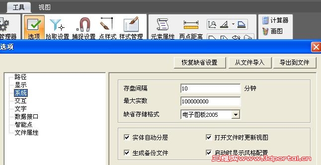

CAXA电子图版怎样设置成自动保存2007的格式,像CAD那样
发表于 2010-11-12 11:53:04 | 显示全部楼层 来自: 中国吉林长春
2011版是这样的:工具-选项-系统-缺省存储格式-2007
发表于 2010-11-12 13:38:49 | 显示全部楼层 来自: 中国浙江宁波
我来贴张图:& G  X4 s( |7 _# j# r! Y
