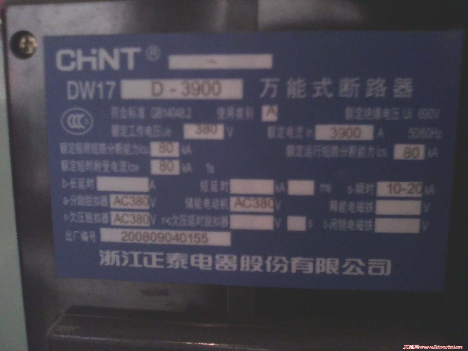

  我公司一台正泰DW17D-3900万能式断路器出现如下问题:: C2 @& ]1 `4 U4 |" a
    断电后按送电按钮,电动送电装置动作,但就是送不上电。最后只好把脱扣线圈摘掉才行。但是这样却又断不了电,非常危险。不知有没有哪位知道这是怎么回事?请告知一下。谢谢了!

停止按钮没有复位

没用过这个产品,不知道是不是感应电使脱扣线圈不能正常工作?因感应电使其始终处在工作状态中而限制合闸送电?我在使用施耐德MT空气断路器时遇到备用自投偶尔不动作的情况,原因就在于其线圈带感应电而出偶然性故障

DW17系列断路器用于线路和电气设备的短路\过载和欠电压的保护.从一楼描述情况看,可能是线路或设备出现了过载或短路,使脱扣机构动作,因此,虽然电动送电装置动作了,但由于脱扣机构动作而处于脱扣状态,所以,无法送电.

你的断路器是08年的产品,一般说来,80%以上的可能性是下游线路有问题,或是设备不能同时起动,或是如楼上所说的没有按下复位按钮。你还可以检查一下断路器的接地情况是否良好。

脱扣机构动作而处于脱扣状态如何复位呢?
