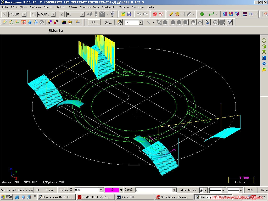

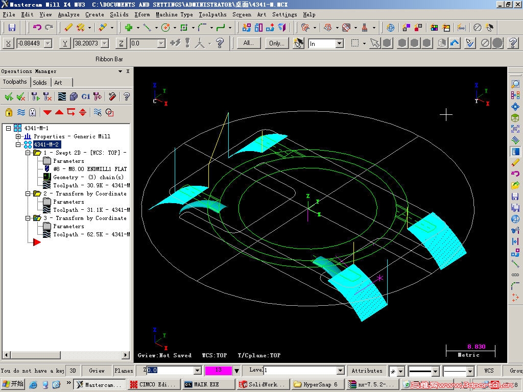

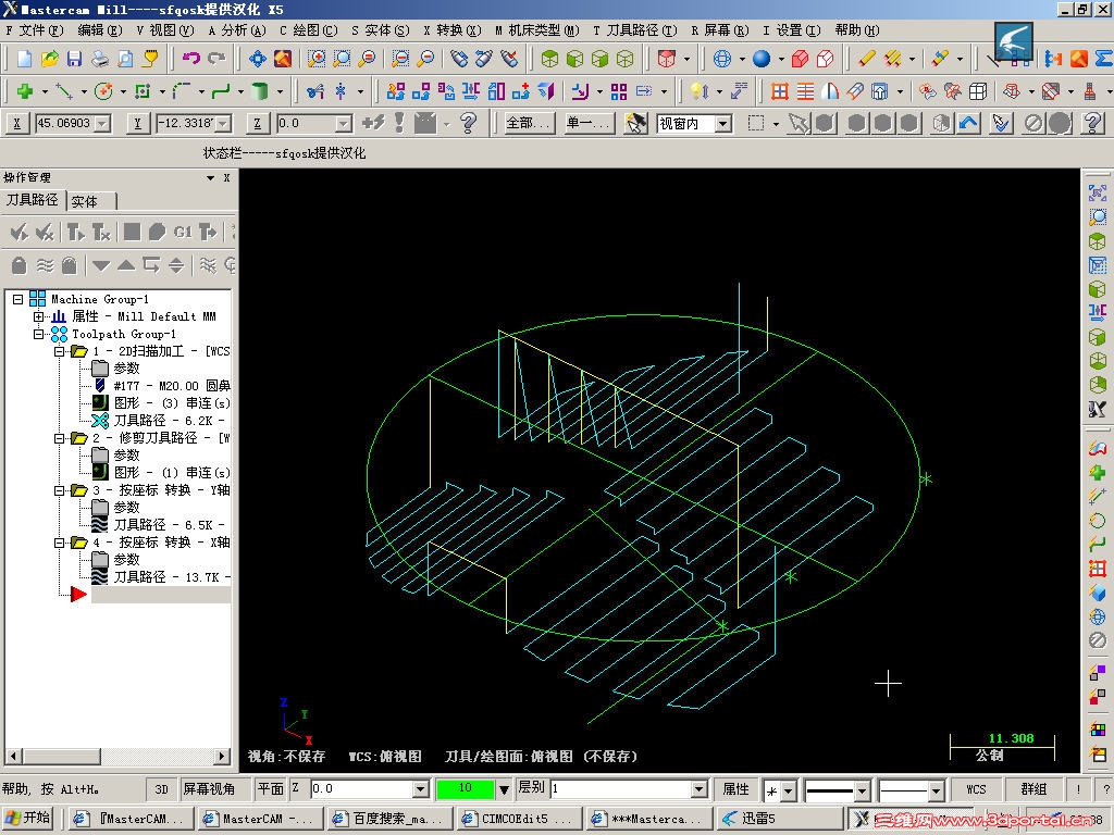

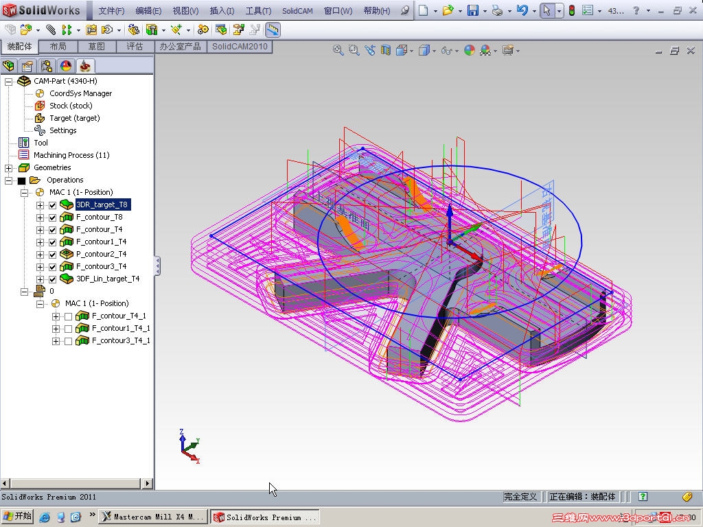

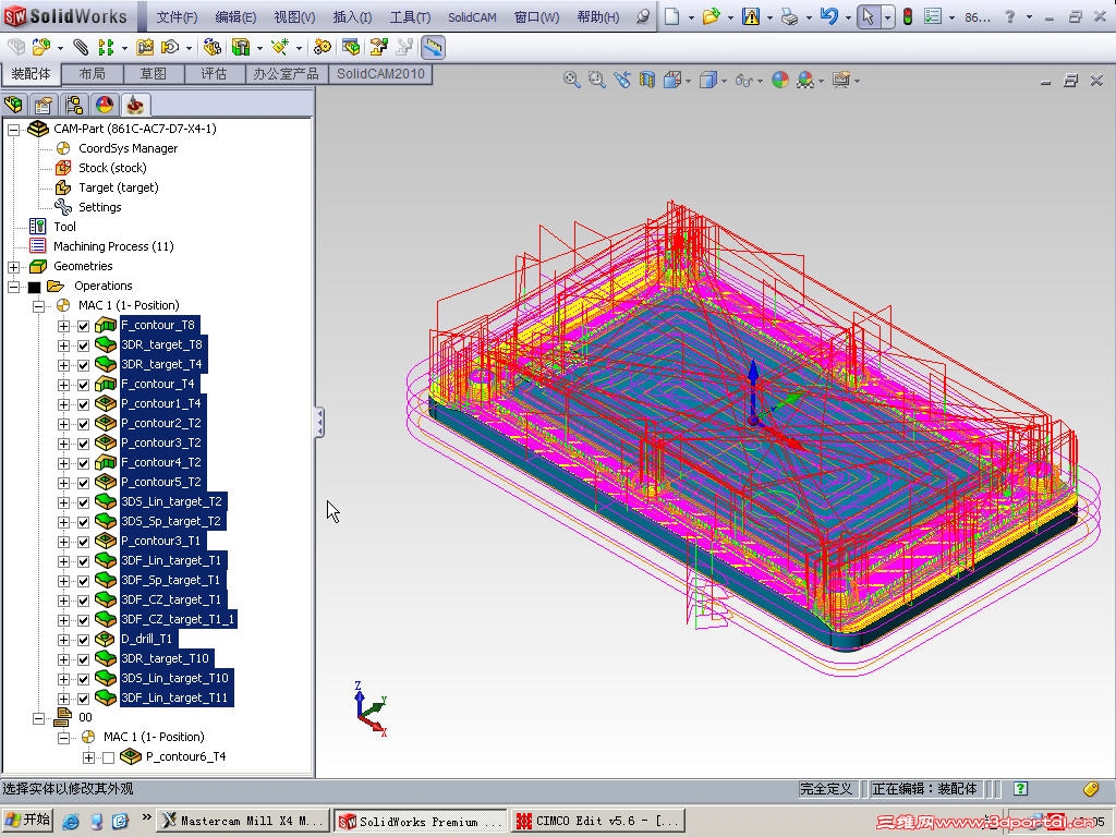

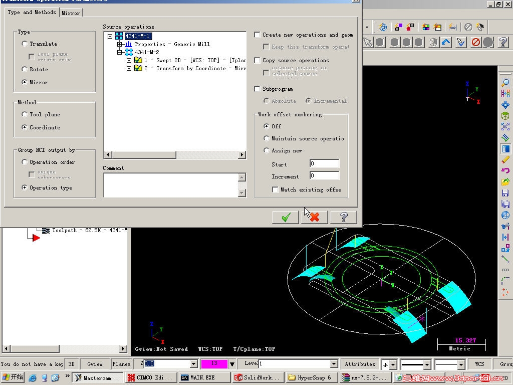

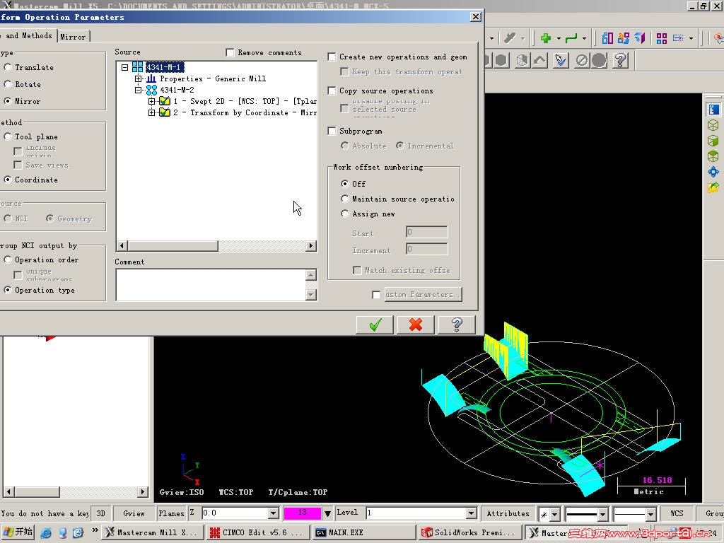

x5.jpg Mastercam X5 镜像刀路有问题。X2以后不能镜像修剪后刀路,X5能镜像修剪后刀路了,但不能反复镜像投影刀路,曲面刀路, x5-1.jpg 2D扫描刀路!

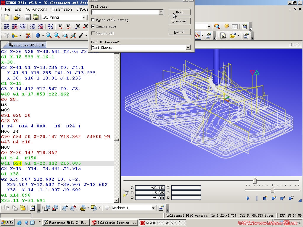

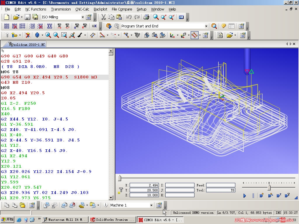

8 l* L- [) i$ w) X: f* rMastercam X5 镜像刀路有问题

很少用这功能,应该不会吧?
发表于 2010-12-3 09:28:39 | 显示全部楼层 来自: 中国广东东莞
刀路镜像要重新算刀路2 N9 f/ S4 e. A3 Z0 B) x: _8 |" ]- C
