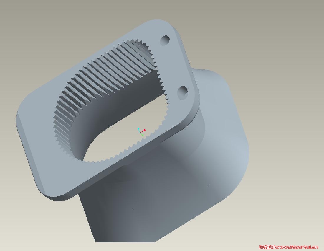

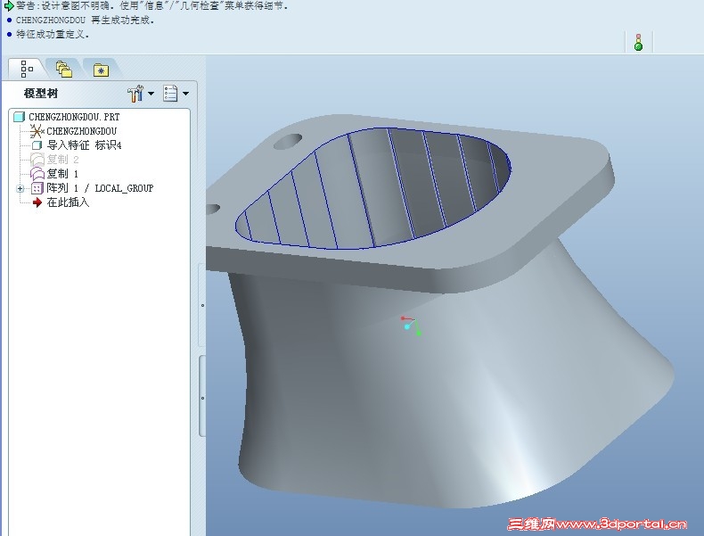

& p) r/ }, J& Y9 p6 U. l. \这图如何画出来,在里面切除材料,使得内腔像有一排齿一样。在零件图中我已经画了一条了,整个内腔都是这样的,图片中我只懂得在下部分画,上部分的期待高手解决,谢谢!我的邮箱是374717162@qq.com.

不明白楼主的意思。是不是说 在你的part 内部都画上你已经存在的那种缝?
 楼主| 发表于 2010-11-12 09:50:52 | 显示全部楼层 来自: 中国广东佛山
2# itellu 是的!
发表于 2010-11-12 13:56:26 | 显示全部楼层 来自: 中国山东青岛

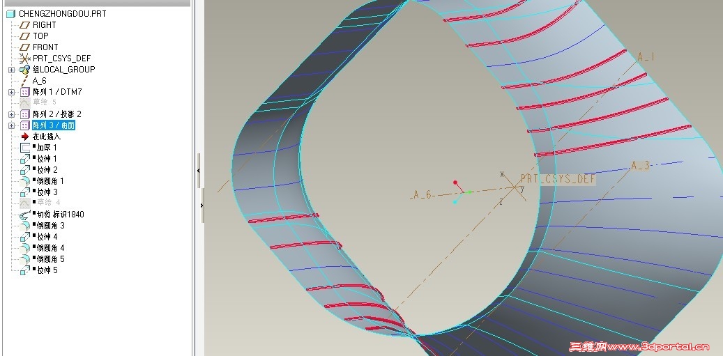

不知道那位高手给阵列出来了 ? 我的方法是先旋转一个面 然后阵列面 然后草绘 投影 再阵列投影.然后扫描切口 然后参照阵列切口.可为什么到阵列切口的时候说缺少参照特征?弄了半天没弄明白怎么回事.静待中
发表于 2010-11-12 16:07:16 | 显示全部楼层 来自: 中国浙江宁波

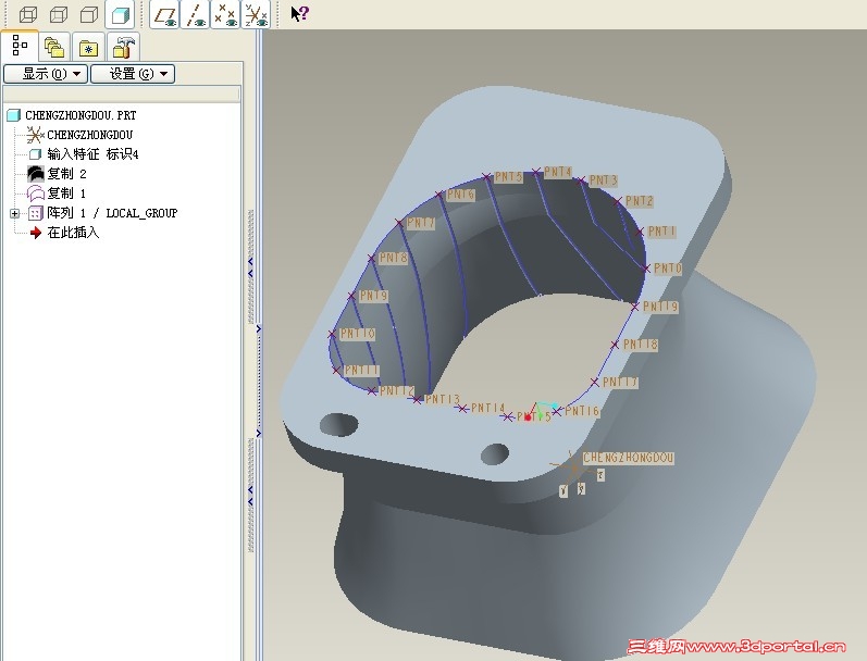

1、先将内腔表面复制一个平面5 i4 ?- V- [7 q, }
2、然后做合适的平面阵列: j% |" W% T- L2 ?' y
3、将这些平面与刚才复制的那个平面交截,得到一条条交截线- [5 V, f; T" m7 E7 I2 h1 Z* @( ^2 s
4、利用这些交截线去处材料。
1 {* u. U8 E) G$ T! y+ E8 c
( x" E$ S$ j: C; }这个方法比较费力气,去处材料要分别进行。不过内表面太不规则,我没有其他的办法。: h% x, z/ g  W8 ?. K5 ?4 e
' ]3 G6 b( D& O1 P5 ]不知道楼下还有没有简单的方法?

不知道问题出在什么地方.汗..楼上的  按你的方法估计要费上一段时间了.肯定得阵列了 为什么阵列会出现这种现象? 1.jpg 阵列再生成功 可只有一个方向生成了 另个方向没有

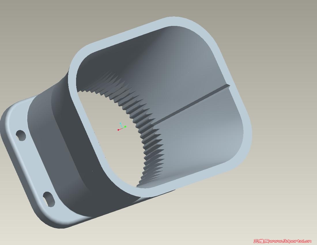

实在没时间、忙的很、帮你阵列了一个、截面自己调、、、

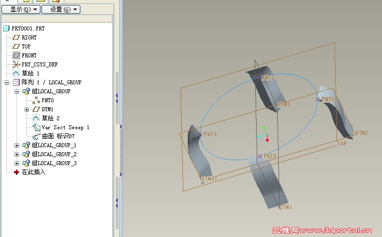

发表于 2010-11-14 12:56:04 | 显示全部楼层 来自: 中国重庆

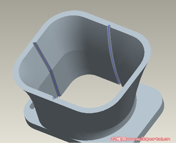

1、先以过中心的两个基础平面生成中心线;7 G4 h, t. T1 G$ E, ~/ W  `+ m
2、过中心线和两基础平面的任意一个用角度方式生成一个新平面;
- c* r/ ]& ]- M. d3、平面和零件内侧面相交得一条交线;: X, Y4 \; W9 ?$ w
4、以交线进行扫描切除(可变扫);
  ?3 X! T! }# X0 ^5、将以上4个步骤合并成一个组,然后再演轴线阵列组,阵列变量点生成新平面的角度,然后输入角度阵列。5 q( N$ P, H1 J+ Q
希望能行。
发表于 2010-11-14 12:57:27 | 显示全部楼层 来自: 中国广东中山
自己参考、、、、、、、、、、、、、、、、、、、、、( a; b- Z/ H; T" m
扫描截面有点困难、、、
- I" W1 C) j* _. w, x$ m. I8 M* X- d用变截面扫描,轨迹不是相切的,不行、、: O' S1 B+ X0 J1 ]/ ^0 B
用切除扫描、截面的水平位置不变、、也不行、、我是画圆、所以可以、、、、
# R/ P0 X4 t- f9 ^2 W只能用边界、、但耗时间、、就不画了、、给你个提示

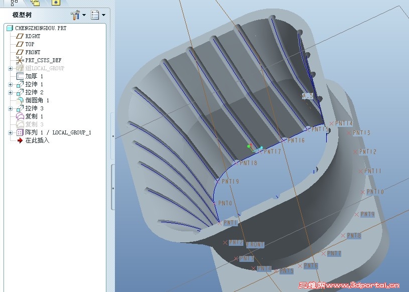

发表于 2010-11-16 15:23:19 | 显示全部楼层 来自: 中国浙江台州
发表于 2010-11-16 17:26:33 | 显示全部楼层 来自: 中国广东中山

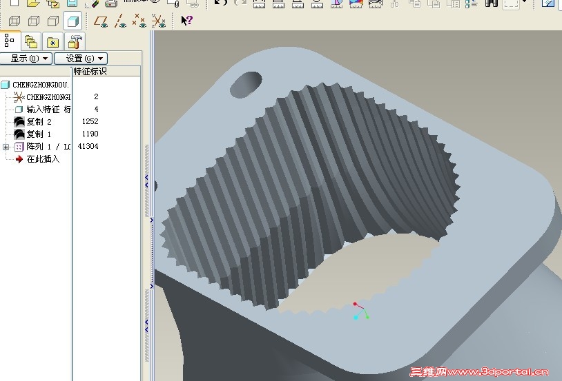

阵列出来了、、、、、、、、、、、、、、、、、、、、. @1 x4 W7 q: O6 ?: s" O
头都想大了

发表于 2010-11-19 08:09:08 | 显示全部楼层 来自: 中国浙江宁波
楼上几位,辛苦了。$ ]( x2 ]. `" Y+ J) r: B, P' |+ v
我阵列了一下,交截线都可以出来,切口只出现2条,不知道什么原因?是扫描线选取的原因?还是其他的什么原因?继续研究。。。。。。
