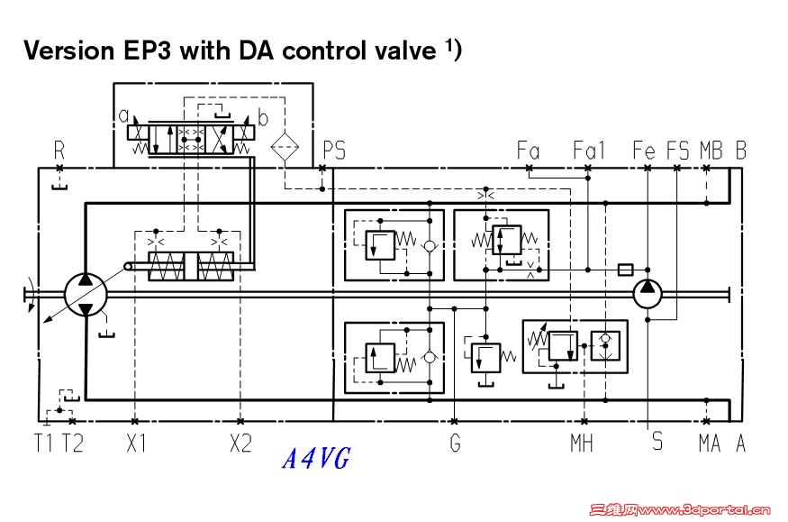

请教。
* y5 u& K' W/ i1 g# F) ]" n+ R* N+ p力士乐A4VG  --EP+DA 泵的原理。
; d) z$ j" T: w+ SEP控制和DA控制各在什么条件起作用?
* J' }4 I1 I$ h  J或,两种控制的相互关系怎样?8 W$ S* N( I* F% X/ e1 R; ]% @
谢谢!

DA是转速控制,出厂已经设定好,订货时表明。1500转的:泵的转速达到1500时才能工作。EP是泵控制方式

DA控制和EP控制不能同时起作用吧。' i( y& F4 e; }6 [! y1 Q
那一个优先?
发表于 2010-11-27 19:16:10 | 显示全部楼层 来自: 中国江苏南京
DA先工作,它是控制控制压力,当转速提高提高控制压力,控制油通往EP阀。
