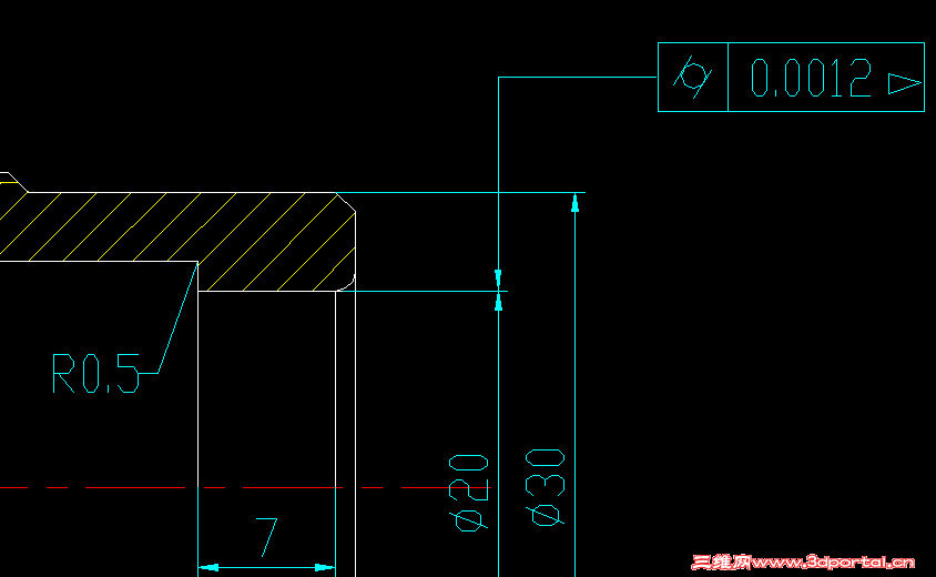

这个标注里面的三角形是什么意思?请大家指教一下。
 楼主| 发表于 2010-11-12 14:23:07 | 显示全部楼层 来自: 中国北京
是不是日本的标准,看起来像是锥度。
发表于 2010-11-12 14:55:33 | 显示全部楼层 来自: 中国河南郑州
哪的图纸,怎么觉得圆柱度标的不对吧,后边那个没见过
发表于 2010-11-12 15:02:03 | 显示全部楼层 来自: 中国辽宁丹东
发表于 2010-11-12 16:56:06 | 显示全部楼层 来自: 中国辽宁沈阳
标注里面的三角形是:被测要素圆柱度的锥度误差的方向,必须符合给定的方向。

发表于 2010-11-12 17:21:05 | 显示全部楼层 来自: 中国江苏苏州

发表于 2010-11-13 19:27:49 | 显示全部楼层 来自: 中国辽宁大连
我也认同四楼的说法。
发表于 2010-11-14 02:42:58 | 显示全部楼层 来自: 中国江苏常州
4楼说法正确。但图纸问题不少,如圆柱度引线箭头不应对准直径尺寸标注箭头,这样就变成指向中心线了。

发表于 2010-11-14 08:43:51 | 显示全部楼层 来自: 中国浙江金华
圆柱度0.0012 ?
发表于 2010-11-15 16:36:58 | 显示全部楼层 来自: 中国广东中山
尺寸公差没要求、形位公差是个天数、、、、、
发表于 2010-11-15 16:38:51 | 显示全部楼层 来自: 中国上海
圆柱度0.0012 ?

: x- z) ]# Z1 b1 i) G1 b这个不是mm单位吧?

- C6 h9 U+ m! m7 j表示圆柱度范围为0.0012,且只允许从左至右变小.

图纸是不是有问题,圆柱度标在了中心线上
发表于 2010-11-19 14:55:22 | 显示全部楼层 来自: 中国江苏无锡
0.0012估计是英制公差吧,要转换成米制的。
发表于 2010-11-19 15:10:43 | 显示全部楼层 来自: 中国广东深圳
图纸应该没有问题,圆柱面和圆锥面的圆柱度可标注在圆柱面或圆锥面的提取中心线上。
