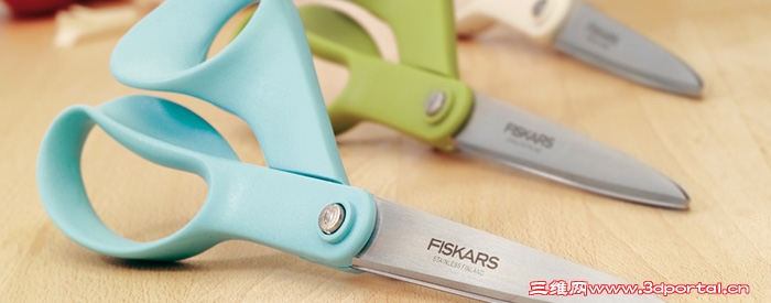

发表于 2010-11-12 14:35:26 | 显示全部楼层 |阅读模式 来自: 中国上海
不办图片上的这种标记标记在正式生产中是怎么做上去的?谢谢
发表于 2010-11-12 16:42:53 | 显示全部楼层 来自: 中国浙江杭州
激光或电腐蚀都可以。
发表于 2010-11-12 17:09:26 | 显示全部楼层 来自: 中国江苏无锡
图片中的标识是激光打标机加工的。另外还有气动打标机等专门用于产品的商标、标识刻制。

发表于 2010-11-12 20:21:22 | 显示全部楼层 来自: 中国浙江杭州
本帖最后由 wakang 于 2010-11-13 10:03 编辑 2 R% o! e6 ~, G, @. j# I
' R% p; I$ Z( W" g  d气动打标机一般点阵式的标记较多用;4 ~; D/ P8 X9 w5 i0 y; L9 r: @
现在还有用高速电主轴铣的方式。
- b* C& t0 W7 Y: s- h( B) ^2 @1 ?% i! x& K. ~( j$ E  i) r% U" w8 w
也有加工毛坯时就冲压出来,这后再精处理的方式。

发表于 2010-11-15 15:48:54 | 显示全部楼层 来自: LAN
激光打标机打得,气动的很丑的!
