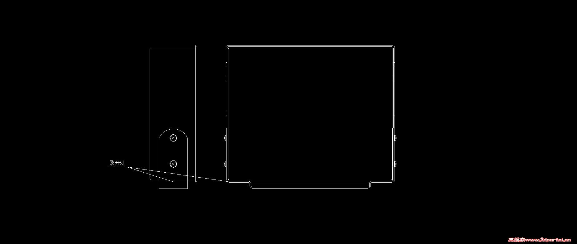

一个设备固定到U型子架上,是车上安装的,现场使用后有子架折弯处整个断裂的。
& m- y  M7 b  h, R* N3 s, q请问高手这个受力怎么分析,怎样增加强度。8 D2 G. G& F' ?3 ?0 C: X
另安装子架是2mm冷轧板,设备重约5Kg

你还得提供,上面货物的重量,U形架的板厚、以及在何种情况下断裂的(静止时或运输过程中)。
: ~( P5 ^: k$ |0 L8 C总的来说,如果你上面有货晃动的话,断裂是很可能发生的。7 ~2 l* L/ A; I0 _% n, v
要增加强度的话,建议设计一个斜拉筋板顶一顶。

设备底部和架子是间隙配合,建议过盈配合。
