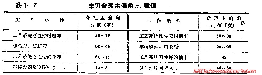

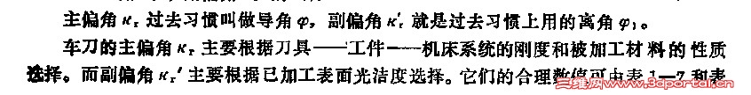

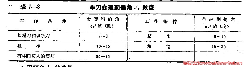

5 T9 \3 K$ I) K7 s) v+ O3 Y' z* Y 1.jpg 2.jpg 谢谢楼上的% u+ H' w/ O0 Q' _: O
不过找到了一个,有空的大侠可以探讨一下; ~) |9 x. S) A4 [! L
6 k" g% i# j* h这个是刀具工程师手册上的主要它说了系统刚性的问题
