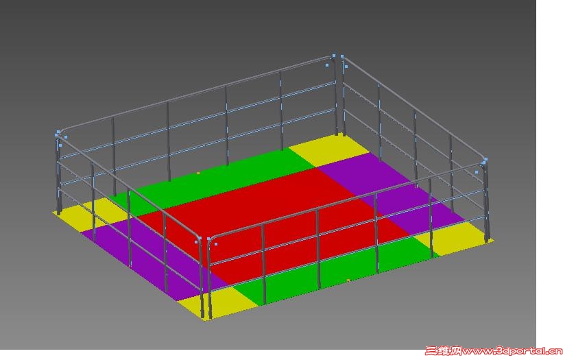

9 T$ W, d% q3 g& e4 @% k5 c! q! Z, a请教大家,如图所示工作平台,我想把图示紫色、绿色的部分折叠到红色部分平台,把黄色部分折叠到紫色或绿色部分,机构该怎么设计,要求每块延伸部分的平台能承受4个人的重量。红色平台尺寸2280X2500mm,扩展后为3600X4000mm。

楼主,你这平台在接缝处于铺设80*80*5的方钢管,然后安装上铰链,其余的用液压缸或者齿轮齿条将需要翻叠的板联接不就行了

我的问题已解决(直接采用能双向移动的平台),感谢回复。
