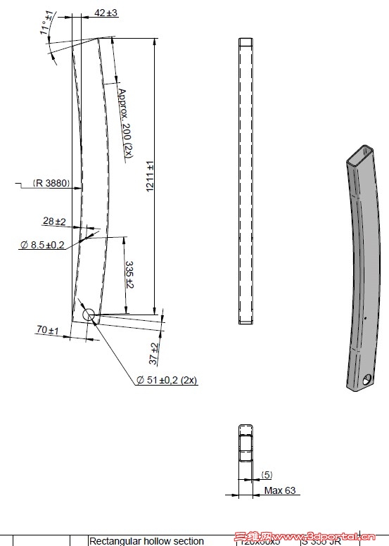

像矩形管和方管之类的,展开尺寸怎么求啊

大哥,帮我算算这个管子没弯之前下料是多长 2# NC@jiang@nan

你们公司能做拉弯处理吗?* R% t0 x3 n. M
能就问老师傅& ]" f9 C9 a1 n' b, w0 v) u
不能就找外边的厂+ r; ~, q$ u, b
给图就搞定

这种弯管滚压后两端头部肯定各要切除掉5公分以上,做测量是没有多大意义的,何况还有个斜度@!

我想知道能不能算出来
发表于 2010-11-15 21:27:39 | 显示全部楼层 来自: 中国江苏南通
不是用来做材料计划的一般测量最外的边线就可以了,但还要加上切除余量的(头部肯定会瘪,需要切除),最好第一件试制的时候在场,就更有说服力了!呵呵,不然车间里的主管会咬文嚼字的-因为我是从车间里出来的。

管子变弯肯定会有塑性变形,要求精确地原始长度没有意义。按楼上各位的意见处理就好。

用测量也可以弄一下的,加个余量就行了,其实车间里师傅们有好多自己的办法的,可以用一个软线穿过去,紧贴管臂,这样拉一下,其实也可以算出来的
