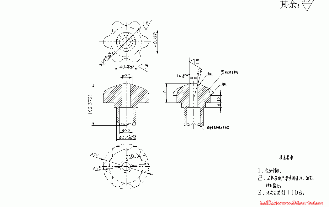

[求助] 如图产品怎样建模,急待高手解决!!
发表于 2010-11-12 18:27:35 | 显示全部楼层 |阅读模式 来自: 中国重庆
关键是那个 5阶曲线那儿 不知道怎样画  路过高手不吝赐教!!(图片有点模糊,见谅

3# 4kpolo 0 I4 S+ c- p% N
图那点我没看懂?
发表于 2010-11-13 10:35:41 | 显示全部楼层 来自: 中国山东青岛
变化的扫略,楼主试一下
发表于 2010-11-13 10:51:30 | 显示全部楼层 来自: 中国山东济南
像这样的图纸,一定还有其他技术资料辅助,譬如说的“5阶曲线”,一定有“点坐标”的资料,否则,如何做线呢?所以,只有这个图片是没法完成造型的,除非你想随意造点。

发表于 2010-11-15 10:22:19 | 显示全部楼层 来自: 中国黑龙江鸡西
不是个很简单的模型吗?
发表于 2010-11-15 10:29:29 | 显示全部楼层 来自: 中国广东东莞
先用旋转,再用外围拉伸,再布尔运算
发表于 2010-11-15 10:50:35 | 显示全部楼层 来自: 中国河北秦皇岛
本帖最后由 YANJIEGAO 于 2010-11-15 17:58 编辑 7 Z0 f& V" O% L: e& D
+ y3 n" S; i/ B7 @; x6 `变化的扫略?有5阶吗?
