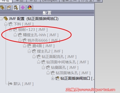

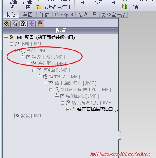

发表于 2010-11-13 19:00:34 | 显示全部楼层 来自: 中国江苏镇江
可以改名称的:是这样吗?% D+ R3 O( A8 J1 _# _! U8 G" e
0 Q. v* w: q3 I' S 11.jpg ........................... 22.jpg
发表于 2010-11-13 21:50:26 | 显示全部楼层 来自: 中国上海
不管是黑色或灰色,右键——属性,都可以改名。但是如果该配置正在被打开的装配体调用,则不能改名。如果改名后再打开调用该配置的装配体,则需要重新定位调用配置。
