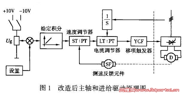

9 L$ m' K1 }* @! W  v6 Z/ U4 f9 m* U    ZSS2系列直流伺服调速装置是针对机床进给传动要求宽广的调速范围和快速响应进行设计的。性能稳定可靠,在速度环采用了增益非线性技术使系统调速比可达到1:5000,配普通直流电动机调速比最低可达到1:400,因此具有很好的低速性能。该装置是一个典型的双闭环调速系统(图1),为了加强低速性能,特设非线性环节提高低速范围的速度环增益,使低速动态响应得到改善。它与直流力矩电机或普通直流电动机配套,改变电动机的电枢电压进行调速,可以在四象限内运行,其中Ⅰ、Ⅲ象限内电机运行在电动状态,Ⅱ、Ⅳ象限内电机运行在发电状态。

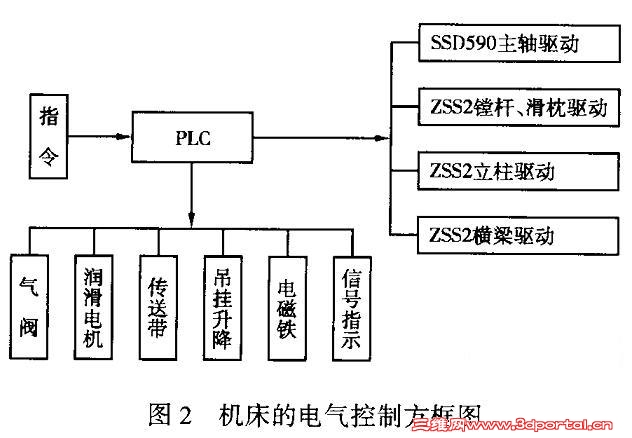

3.电气控制部分(图2)
  r, f" M. q3 L: y0 O7 G    电气控制部分选用日本欧姆龙CQMIH PLC,它采用程序储存方式,程序语言为梯形图,指令长度每条指令1点,每条指令1~4字,I/O点最大可到1280点,I/O控制方式为循环扫描方式直接输出,立即中断处理。PLC具有的显示功能使机床的各种控制按钮、限位等都处于显示状态,在调试检修时更加方便快捷。电柜上的信号指示灯通过PLC进行控制,出现故障时相应的指示灯亮,故障排除后指示灯自动熄灭,大大延长了信号灯的使用寿命。接触器、继电器等主要器件选用西门子、欧姆龙等公司的产品,保证电气控制系统的可靠性。
SSD590—440V/360A调速系统性能良好,维护方便,可靠性较高,是一个逻辑无环流双闭环可逆控制系统(图1),不需要倒相接触器,就能完成电机的正反转控制和正反向制动。它以16位微处理器为核心,配合提供用户的可变参数控制软件,可灵活修改电机响应的重要参数。它的速度调节器和电流调节器不仅具有线性调节功能,而且具有自适应功能。在系统运行时能自动调节其比例增益和积分时间,使系统动态运行达到最佳状态。利用组态软件可以实现正反向点动,正反向减速等功能,无须电位器和电阻,降低了故障率,提高了可靠性。
