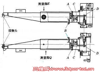

摘  要:意大利Pomini公司HS403型数控轧辊磨床,测量臂由E、Q两个测量脚组成,使用中易出现测量脚E、Q光栅探头值数据超差故障。采取略放大超差门槛值、更换测量脚衔铁、调校测量脚光栅位置传感器和保护限位组件等措施进行修复。

0 O. |( r6 G4 |    宝钢1880mm热轧装备有5台意大利Pomini公司HS403型数控轧辊磨床。测量系统采用独立测量臂结构形式。以保证磨削与测量相互不干涉,提高磨床效率。测量臂由E、Q两个测量脚组成(图1),由滚珠丝杠同步传动。由于高精度磨床对同步性要求高,使用中易出现测量脚E、Q光栅探头值数据超差故障。

    一般造成测量脚E、Q光栅探头值超差的原因为:①数控系统中对测量脚E、Q光栅探头值超差门槛值设置过严。②磨床E、Q两个测量脚受到较大外力,造成两测量脚不同步,保护信号动作。③E、Q两个测量脚前端接触头单侧磨损严重。④磨床E、Q测量脚保护光栅的拨动开关设置过于灵敏。
! V" O6 ]! F7 G8 K; S    通过定期检查和更换,探头不均匀磨损一般可以避免。保护传感器的拨动开关一般按图设定后,罩在测量臂罩壳内,不易引发故障。而超差门槛值设置过严,测量臂翻转频繁,测量脚受外力或机械间隙产生不同步,是引发该故障的主要原因。

    由于轧辊直径变化较大,尤其是万能磨床,工装变化频繁,有时还需进行托轴承箱方式的磨削,可考虑略放大超差门槛值。一般可将放宽至1.5~2mm(原1mm)。具体方法可使用SIEMENS编程器进入840D HMI画面:

    (1)如内外测量脚受外力变形严重,必须进行机械恢复,甚至直接整体更换测量脚衔铁。一般测量脚受如此损伤,还需检查测量臂水平、垂直,检查扭力弹簧、光栅位置传感器、保护限位组件等部件的状态。
, V- d) O$ f9 e7 N, S& u( x" H; n    (2)如内外测量脚受外力仅有微量不同步(2~5mm),可根据测量臂校准杆,直接调整测量臂内测量脚调节螺丝A(图1)。直到两个测量脚同时接触校准杆标定块,可以用0.25mm的薄垫片帮助增加调整范围;同时要检查保护限位等部件的相对位置,检查方法是:在测量脚和标定块之间插入一个小垫片(厚度大约1.2mm),调整螺旋杆C,直到安全限位开关动作。注意,有时当测量脚远离标定块后,E轴和Q轴显示的位置不是零。如果发生这种情况,必须进行NCK重置(NCK Reset Procedure)。
3 Y# Q/ x# I8 \    NCK重置步骤是:磨床处于急停状态,按F10键,按START-UP(开始启动)键,NCK重新设置,然后用YES确认,轴的位置就被设定了。
2 w0 E; }% \! n: h" Y    (3)有时由于磨床本身机械原因引起的微量不同步,需要调整校准杆的中心与轧辊的中心线水平一致性来解决。解决方法是:在保证内外测量脚中心已与轧辊中心线一致的前提下,运行测量臂校准程序,使测量装置定位在标定块处。计算在CNC屏幕SERVICE上显示E轴和Q轴的位置差。调整标定快位置直到E轴和Q轴的位置值相同。再将前后直径差值通过磨床Machine画面Caliper Preset Correction选项预置。如此值较大,也可以通过修改相应MD来实现。当然最后也要进行NCK重置。' x6 s2 g) x! D1 D% M* r
