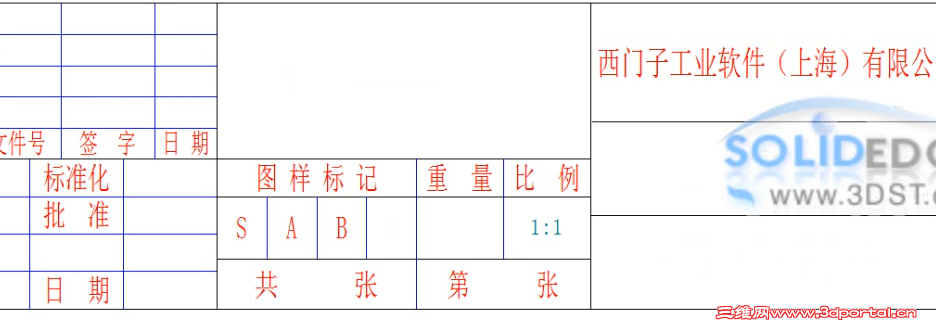

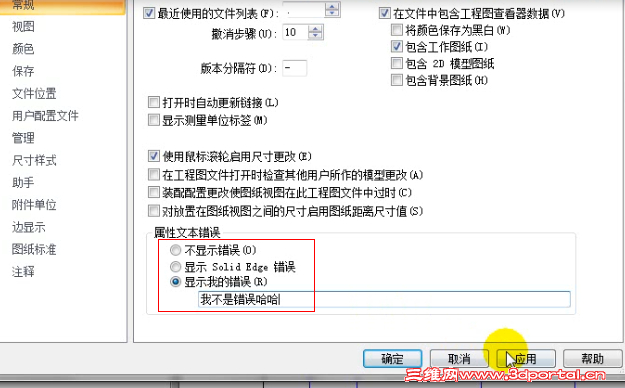

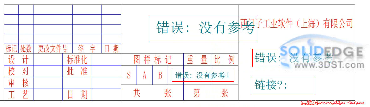

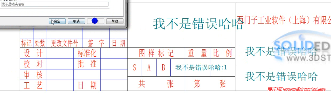

Solid Edge ST3的属性文本可以控制是否显示错误(即相关属性空白或错误时在引用属性处显示什么内容)。最绝的是还能有个性的设置无法引用时显示设定的文字。有图有真相

感觉ST3的这个改进也确实很爽。不必为那烦人的错误提示烦恼了。而且使用空白可以更好地选择使用属性引用。
