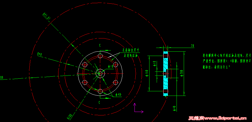

看的不是很清楚 额也不喜欢用CAXA

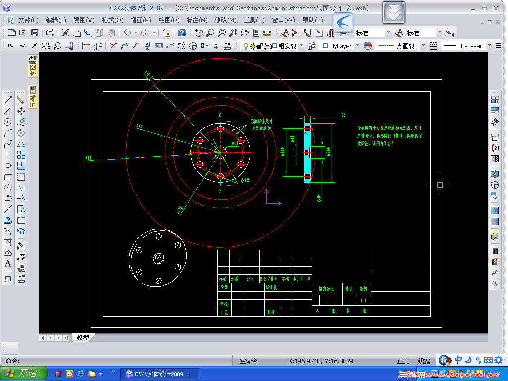

重新上传一张,请指教。
: ]$ \1 Z; b9 X5 r4 E 555.png
 楼主| 发表于 2010-11-13 19:50:48 | 显示全部楼层 来自: 中国浙江台州
请问怎样转换背景为白色黑线呢?这样可以看的清楚点。

1# yhlhz
0 O, B2 o4 h2 w& {3 Y4 T7 ^9 d在你另一个帖子中已经回复你了,09以后的版本,标注尺寸必须后补的线条必须在块内补上,否则就要将视图打散才能标注。也就是在你的两维工程图与实体保持关联的状态下,利用视图编辑功能添加中心线,退出视图编辑并保存就可以标注了。
 楼主| 发表于 2010-11-14 09:09:12 | 显示全部楼层 来自: 中国浙江台州
利用视图编辑功能添加中心线后退不出视图编辑。
