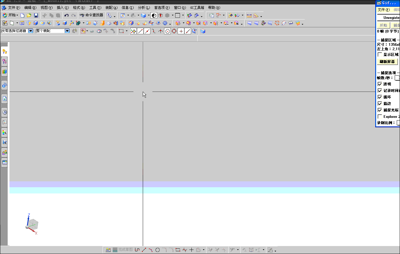

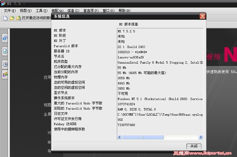

NX7.5怎么升级后无法选择XZ YZ基准面了,不升级是可以的,升级到NX7.5.1.5和NX7.5.2版本都无法选择,知道的告诉一下,谢谢了
