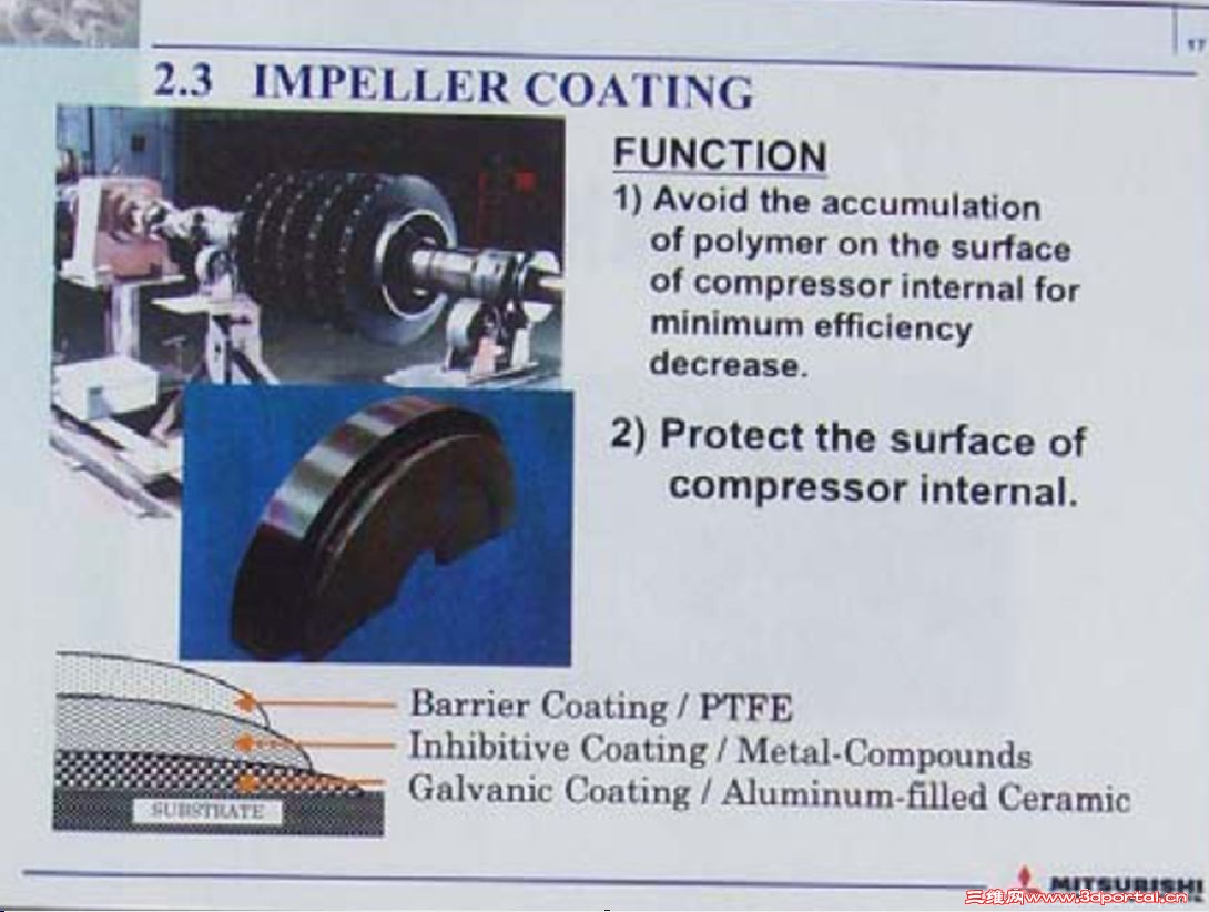

我们公司和三菱有一些合作,现在我们知道三菱在叶轮上采用了复合涂层技术(如上图所示)。谁能给说说,这几层是怎么涂上去的。万分感谢!!

左下角是三菱涂层的示意图,最下面灰黑色的是基体材料,然后往上是电镀的,说是铝和陶瓷,不知道是怎么弄上去的。然后是一层金属化合物(或者是金属复合物),这一层作为中间涂层,也有资料说是这一层其实有一定的的有机高分子材料。最上面一层是聚四弗乙烯。这个涂层工艺难点是啥?谁做过涂层方面的工作大体给揣摩一下。谢谢!!

聚四弗乙烯(PTFE)涂层可以由下列方法达成,! A) u5 {# G& a9 n" F
1、流化床涂装法(又称沸腾床)
9 `  j% c) [# X# F2、火焰喷涂法
9 |+ ~3 J/ F8 b* G- _. \# ~& c4 p# W+ `9 ?3、热熔敷法
$ T' u% b2 J: S$ O* S4、静电粉末喷涂
, @# Z4 A; q  D. f" Q$ J
+ r- q, e9 K6 I$ A4 w$ g4 i- O由图片样式看来应是静电喷涂方式!  Q; q, c2 a1 X
影响粉末静电喷涂质量的主要因素除了工件表面前处理质量的好坏以外,还有喷涂时间、喷枪的形式、喷涂电压、喷粉量、粉末导电率、粉末粒度、粉末粒度、粉末和空气混合物的速度梯度等。
