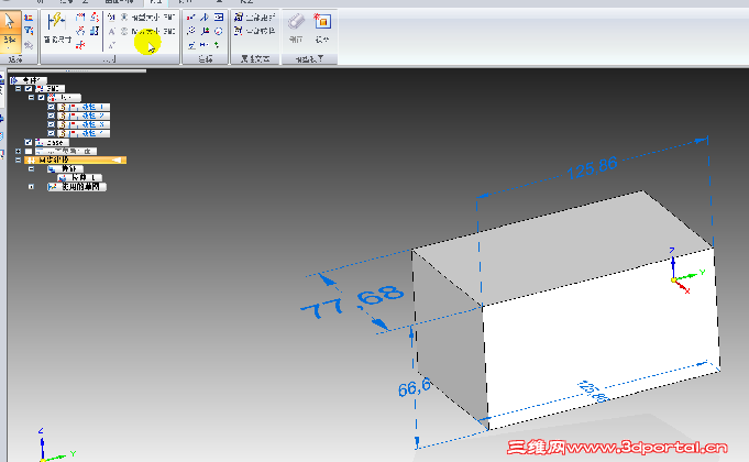

Solid Edge ST3PMI标注文字大小设置
4 ^# m2 \& R: v2 v6 e8 a1 b  }$ y) S8 Z7 c1 f
刚用ST3时,看PMI标注文字有点大,就照老版本的方式想进样式里去改,打开后发现没有PMI文字大小选项了。才发现这里改进了。ST3中可以指定PMI标注文字是以老版本的样式(文字大小固定,缩放时会改变大小)和新样式(像素控制,不管怎么缩放,文字的大小始终是不变的。)还可以单独设置某个标注的大小。
